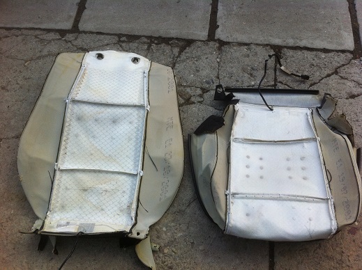

Prima data le-am retapitat (cele vechi full piele).

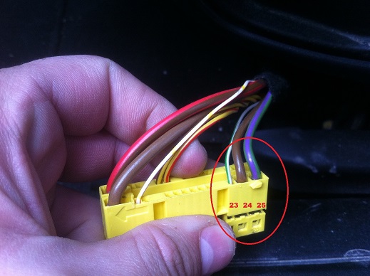

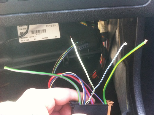

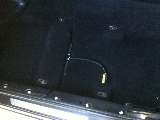

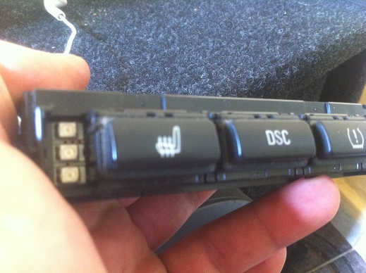

Eu dezmembrez E46. Am luat 2 scaune cu incalzire, panoul cu butoane, fire, pini si mufe. (aprox 200 lei)
Pe partea de retapitare s-a ocupat cineva din Sibiu. Eu am dus scaunele mele de piele (repet- nu cele ce sunt acum pe masina, ci cele vechi), si incalzirea (acele rezistente). El a desfacut scaunele mele si a cusut "incalzirea" intre burete si piele. (aprox 300 lei)
Legaturile intre scaune si panou le-am facut singur. (pe scurt cateva poze)
Daca e cineva interesat voi reveni cu detalii si poze sau voi creea alt topic pt asta.
post-62882-0-36072400-1376395274_thumb.jpg post-62882-0-71262100-1376395278_thumb.jpg post-62882-0-19799300-1376395283_thumb.jpg post-62882-0-39973400-1376395288_thumb.jpg post-62882-0-92290500-1376395293_thumb.jpg

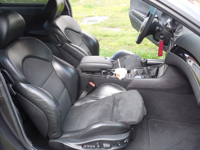

Scaunele ce le am acum pe masina (cele de m3 nappa + alcantara) aveau deja incalzire.
