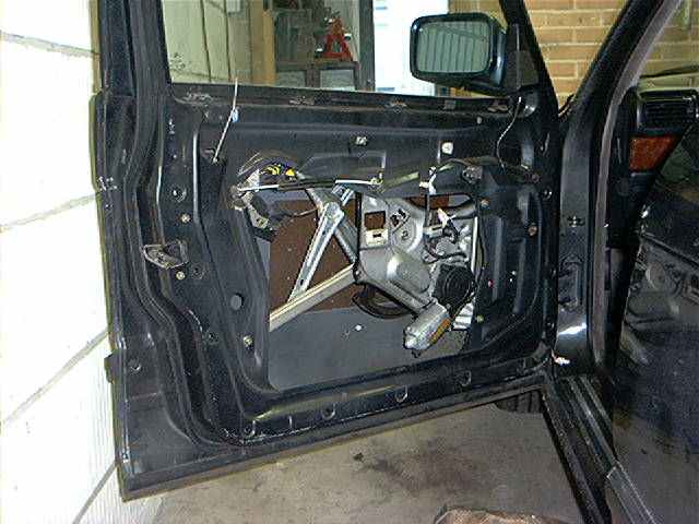

Am avut neplacuta surpriza a-mi gasesc masina sparta de niste idioti . Pe scurt mi-au spart geamul de la usa soferului si mi-au luat antiradarul si mp3-ul .
Intrebarea mea este daca e complicat sa schimb singur geamul sau trebuie sa merg la vreun service ? Masina e un E34 525 i cu Vanos din 94 cu geamuri electrice . E nevoie de reglaje la senzorii de la geam , sau se schimba pur si simplu geamul ?
Nu e foarte greu.Dupa ce dai panoul jos,in partea de sus a X de metal o sa ai doua sigurante de aluminiu care le tragi afara prin lateral si ai dat geamul jos.Cand il montezi pe celalalt sa vezi sa fie bagat bine pe sinele laterale.

pt si mi multe detalii despre cum sunt prinse etc www.realoem.com :blink:

Multumesc , voi incerca in zilele urmatoare .

Am reusit sa-l schimb . Credeam ca e complicat dar a mers .Topicul se poate inchide . Multumesc inca o data pentru informatii !
