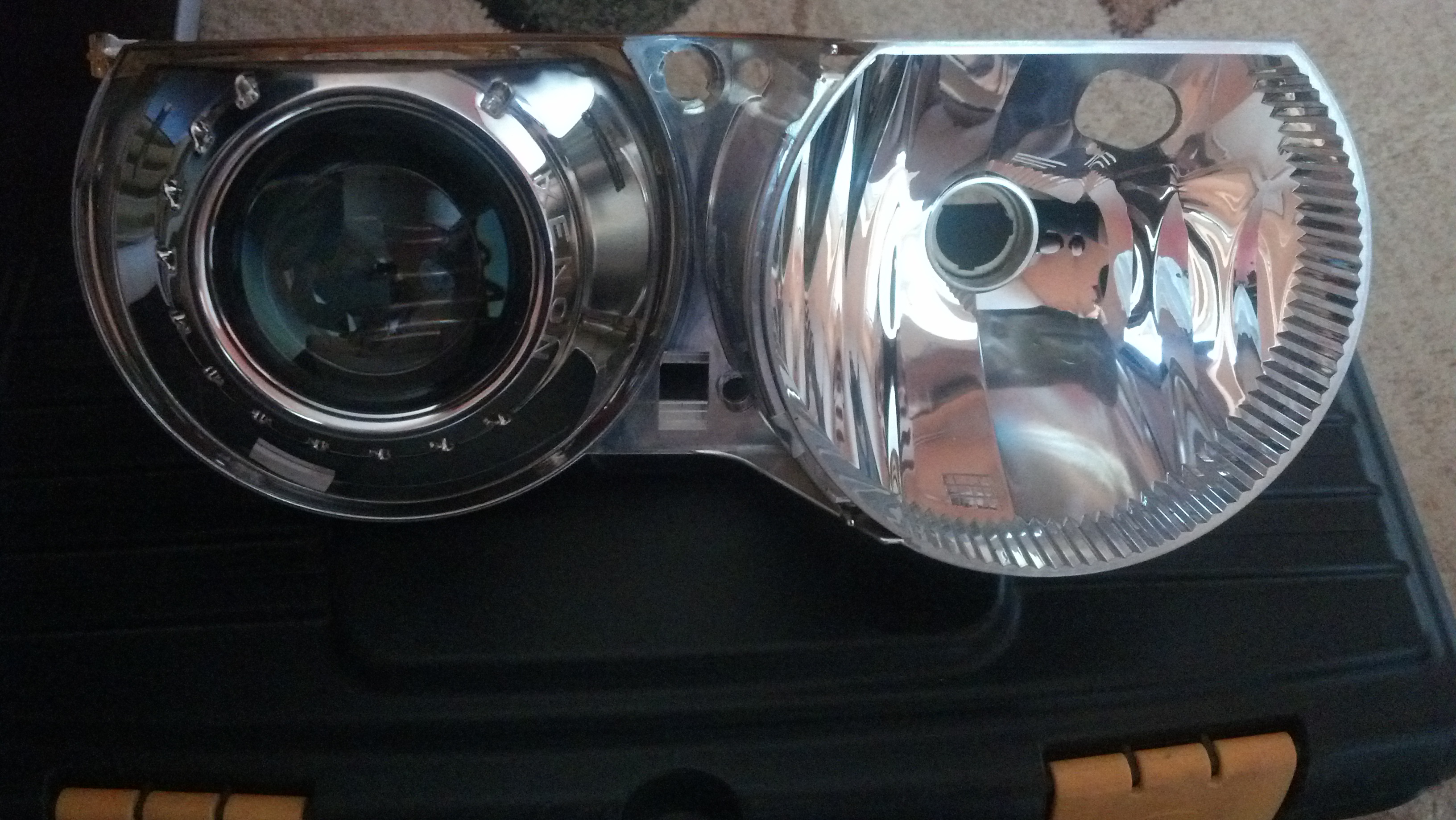

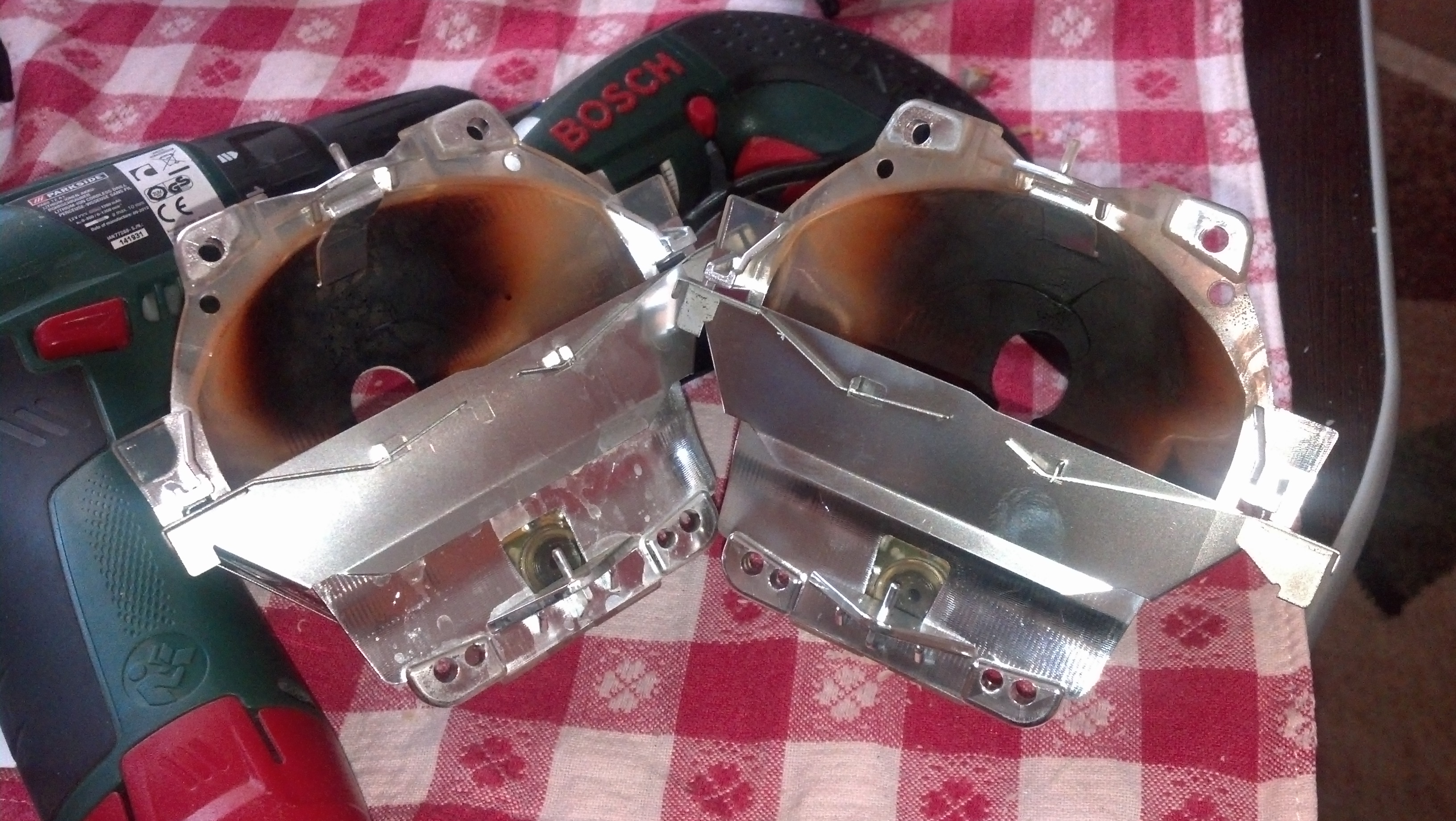

- apar surprizele: oglinzile proiectoarelor vor arata cam ca in poza, sau poate chiar mai rau (crapate, gaurite, topite, etc...)

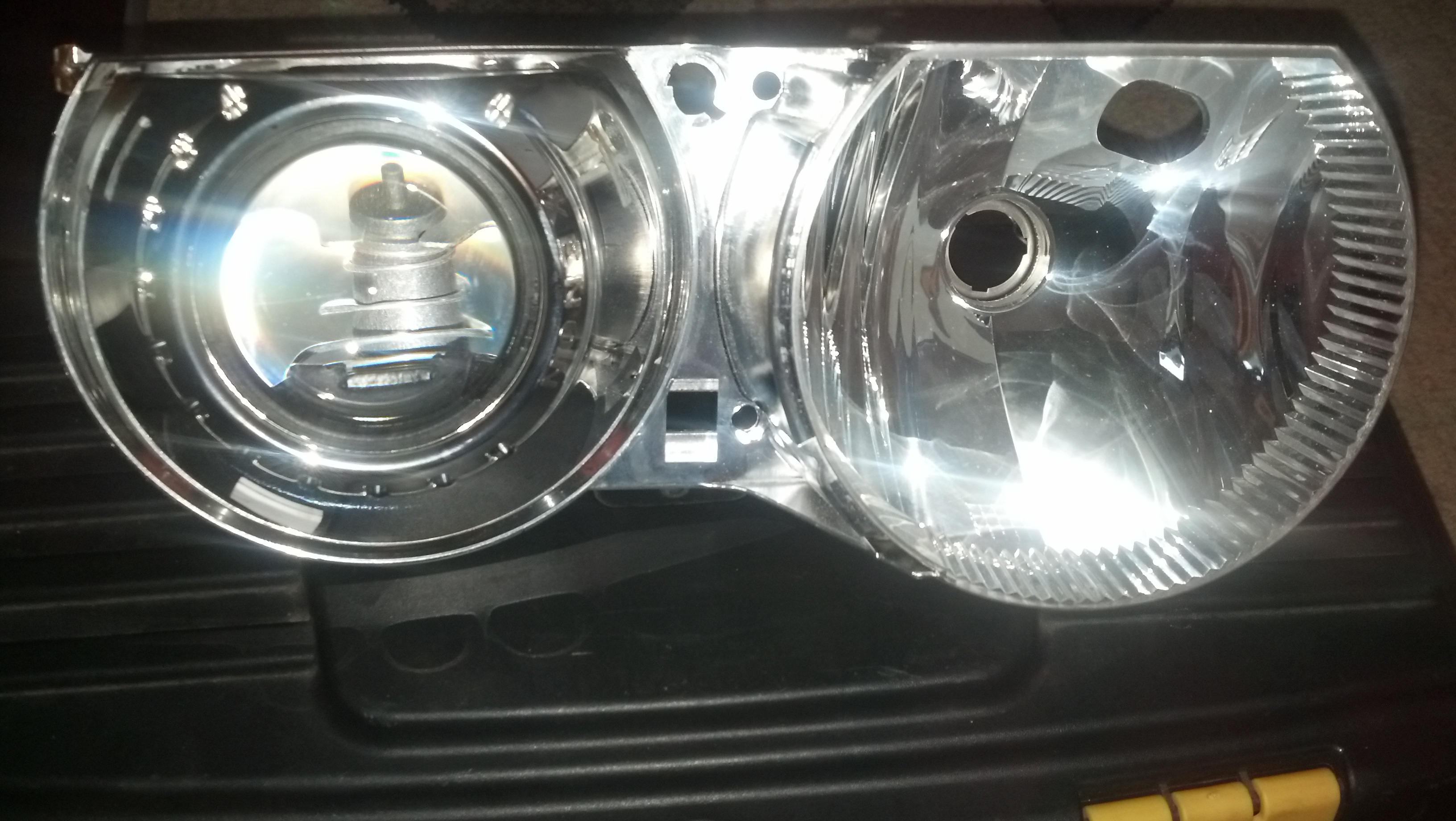

4. aspectul final (inainte de inchiderea farului)
http://i1.ytimg.com/vi/2Lcup1PYTC0/hqdefault.jpg

Nu prea mi-a placut lucrul cu lupele Q5. Cea mai idioata chestie care am intalnit-o la ele a fost urmatoarea ! Mufa de la solenoidul care trage aceea lamela pentru faza lunga , era orinetat "in fata" sa zic asa. Si dupa ce pui ornamnetul sus , daca cumva trebuie sa umblii la aceea mufa "te-ai cam f**** in noroc" vb aia.
Prinderile is in total alta directie fata de prinderile originale si ai de facut multe adaptari. Am auzit la altii , ca ei dau in accea flansa alte gauri si le prind asa , eu am preferat sa imi fac adaptoare si sa le prind in suportii originali.
