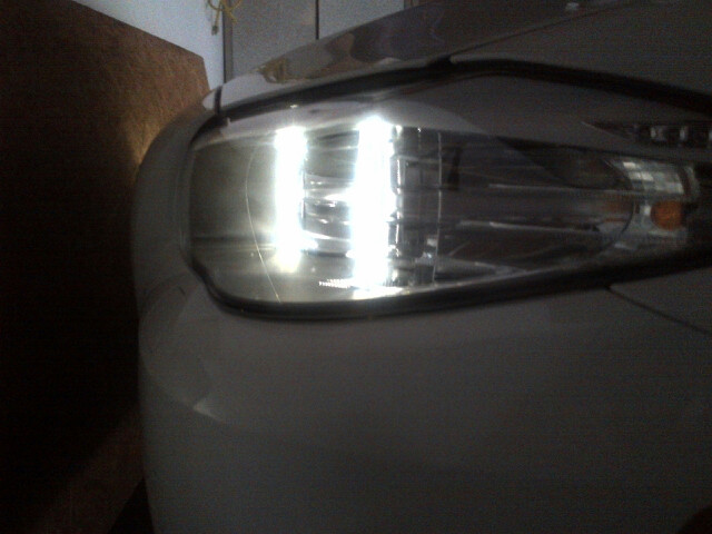

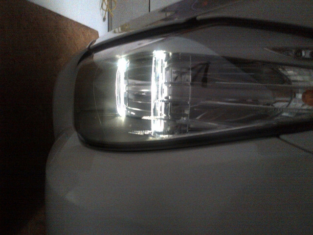

Sunt masluite pozele, prima poza e facuta cu timp mai scurt de expunere, pe cand la a doua i-a marit timpul de expunere si de aia apare asa :p
ON. Daca sunt LED-uri la inele(si cred ca la F10 sunt LED_uri) o prima solutie ieftina, daca te pricepi la electornica, ar fi sa-i maresti curentul! Acum trebuie vazut ce tipuri de LED-uri sunt montate, masurat ce curent este actualmente, verificat datasheetul LED-ului care este curentul maxim pe care-l accepta! DAca farurile sunt facute de Hella, atunci mai mult ca sigur sunt LED-uri OSRAM, fiind cele mai bune LED-uri de pe piata sau aproape cele mai bune! Fa un screen la LED si poate-ti pot spune ce tip de LED este si unde sa verifici! Evident trebuie sa umbli la far si sa dai jos unul din PCB-uri!

Catalin, pozele alea sunt de la un far xenon la care se observa diferenta de intensitate intre pozitie si DRL.
In al doilea rand, exista far halogen la F10?
Pai din poze era vorba de AE si la lumina aceea sigur sunt cu LED-uri! Acum daca fiecare expune cum vrea o anumita problema, adica incomplet/incoerent, vom avea fel si fel de presupuneri!
Revenim, daca este cu LED-uri, o solutie ar fi cea pe care am prezentat-o mai sus, o alta ar fi LED-uri similare dar care sa-ti ofere un flux luminos mai crescut! La prima vedere, ar putea fi vorba despre LED-uri OSRAM Golden Dragon/Platinum Dragon, gen LW sau poate LUW! Astea in general au un curent nominal de 350mA, iar ca si curent maxim acceptat este undeva la 700mA
