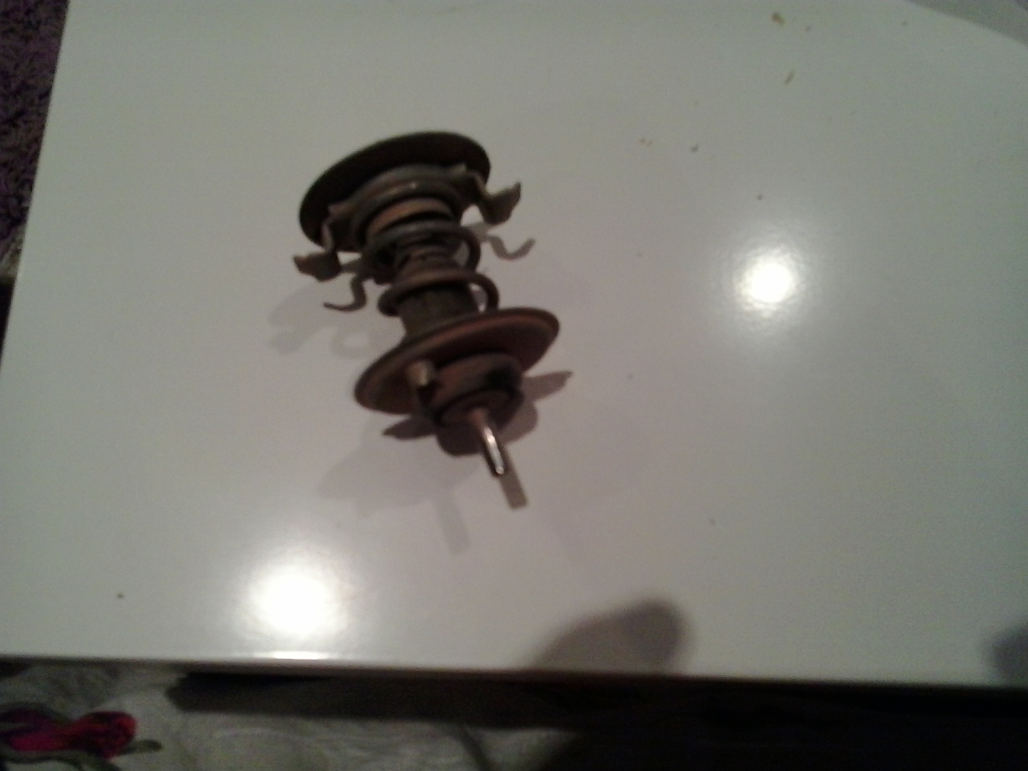

cred ca totul duce la acel termostat...dar am o dilema ...masina are motorul schimbat si nu stiu exact ce cod are motorul...cum pot afla? ca sa pot sa comand termostatul...

am schimbat termostatul am facut din nou aerisirea si totul pare ok...am mers azi prin oras prin ceva aglomeratie cu stat la semafoare, putin fortata totul e ok...multumesc celor care mi-au dat sfaturi,
