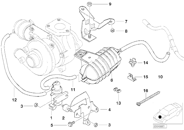

Salutare. Am tot cautat pe forum ceva legat de "vacuum tank", insa nu am gasit nimic. Ce puteti sa imi spuneti despre el ? Ce face el mai exact, ce rol are?
M-am uitat la masina si al meu e agatat de caroserie insa nu are conectat niciun furtun, nimic. Oare are vreo legatura cu lipsa de putere a masinii?

Din piesa 6 nu intra-iese nici un furtun, nu din turbo. Turbo are furtunasele de vacuum puse , doar ca sunt din electrovalva direct fara rezervorul acela de vacuum. Oricum, ce rol are rezervorul asta ?
Da, la mine furtunul care vine de la admisie, cel de care zici tu, intra in electrovalva si din electrovalva pleaca altul la turbo. Turbo se simte cand intra, insa nu merge calumea. tot nu am aflat ce rol are acel vacuum tank ...

Fiind un rezervor, probabil asta face: acumuleaza. Asa cum butelia unui compresor acumuleaza aer cu presiune pozitiva, rezervorul de vacuum acumuleaza aer cu presiune negativa.
Mai poate avea si rol de buffer, ca sa nu se dezechilibreze vacuumul din sistem atunci cand este folosit pentru turbo.

Eu am mers fara acel rezervor de vaccum mai mult timp, am legat direct vaccumul ce iese din electrovalva presiune turbo de turbina ocolind astfel rezervorul (piesa 6 din figura). Pot sa spun ca se cunoaste o oarecare diferenta in felul urmator, daca mergi normal si demarezi brusc turand mai mult motorul trage normal dar daca spre exemplu depasesti consecutiv mai multe masini atunci se simte lipsa de vaccum, masina parca trage mai greu decat in mod normal. Totusi diferenta nu este foarte mare.
