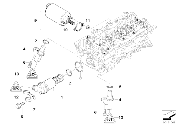

salut
masina este un bmw 318ci , 2002 , 143 cp , n42b20a ,
masina merge normal dar am EML si check engine aprinse in bord,
am bagat INPA si au aparut urmatoarele
285A VVT ACTUATOR MONITORING
2865 POWER SUPLY LIMIT VVT-EMERGENCY
acum , masina se tureaza merge , trage motorul nu are nici o problema, faza e ca nu stiu ce sa incep sa verific
tot INPA zice ca treaba asta ar cauza aprinderea martorului in bord (check engine) dar in dreptul erorilor este 0
a mai avut careva eroarea asta ?

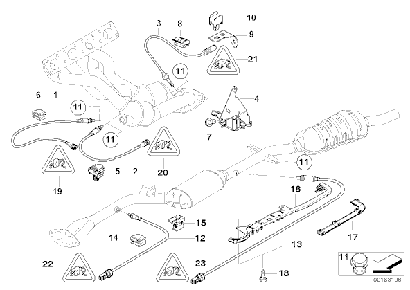

uitate cand e vorba de n42 ai mai multe sonde lambda date pe real oem ,
(fabricatie iulie /2002 a mea )
eu le am doar pe 12 si 13
(fabricatie 03/2003 )masina lui un prieten n42b20a
le are doar pe 1,2
is cateva diferente , o sa le fac poza cand o sa mai fie pe elevator

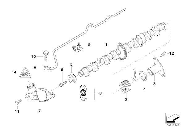

Am patit la fel, calculatorul VVT, se afla sub baterie, spor la treaba...
e plug and play? s-au trebuie ceva repogramat dupa ? (eu am bateria in portbagaj ) cred ca tu te referi sub capota

deranjez cu o mica problema, in trafic la semafor, mi-a scazut turatia motorului pentru vreo 3secunde, acasa am pus testerul si mi-a aparut urmatoarea eroare, 2731 function camshaft sensor inlet. am sters codul, am condus masina vreo 25km si am pus testerul din nou dar eroarea nu mi-a mai aparut. motorul merge ok, bujii filtre schimbate, nu am avut erori pe tester. singura problema pe care o am, e o mica ezitare in sarcina intre 1500-2000rpm, sesizabil in vitezele 1,2... vreo idee, cineva? am comandat un senzor, o sa-l schimb, stiu ca sunt doi senzori, un outlet si un inlet camshaft sensor, pe care-l schimb?
uitate prima data la intinzatorul de lant daca il ai pe cel revizuit , eu am avut eroare la senzori la amandoi , dupa ce am schimbat intizatorul au disparut
