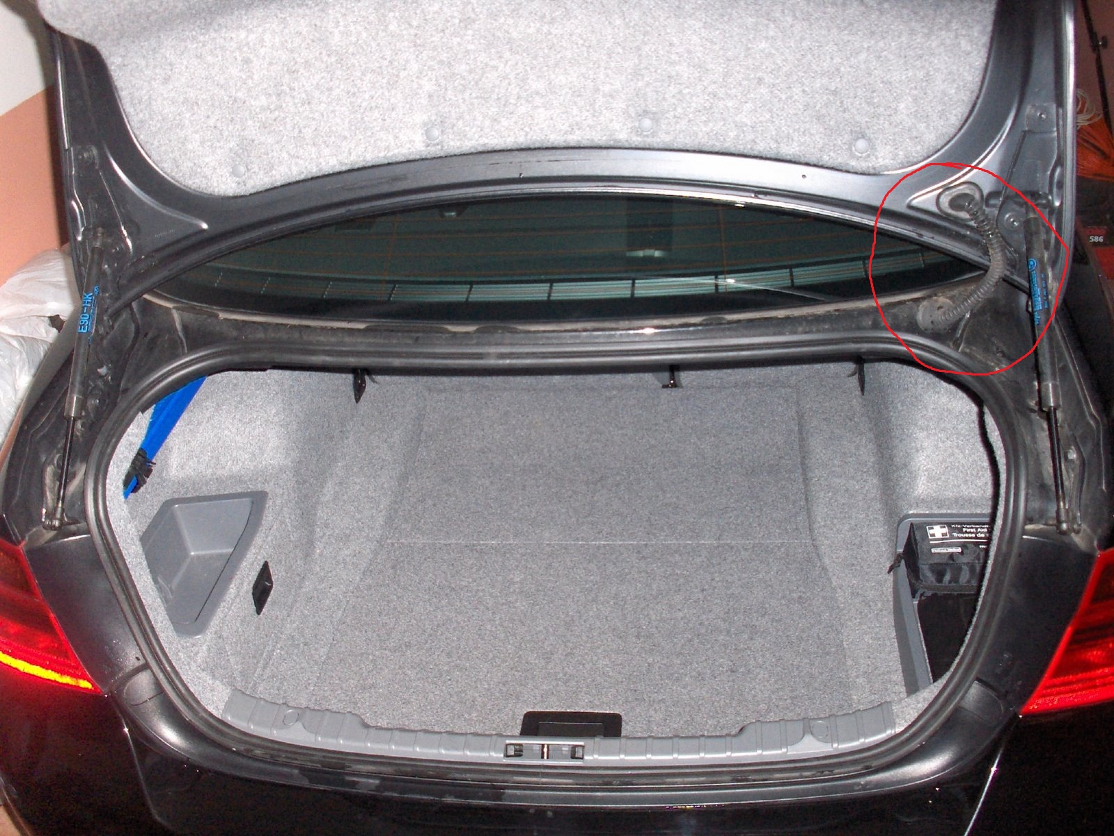

Am patit si eu la fel.
In momentul in care porneam masina, bagam in marsarier, se aprindea becurile albe pentru o secunda dupa care imi aparea eroare in bord iar in acel moment se stingeau, insa pe urma nu se mai aprindea deloc.
La mine problema a fost un fir care era rupt, in zona de trecere a firelor din portbagaj in spre usa de portbagaj, chiar in acel "manson" izolator.
Tot ceea ce am facut a fost sa lipesc la loc acel fir rupt (am curatat/taiat firul de litele urate, am legat cele 2 capete ale firului, dupa care le-am izolat cu un manson mai mic).
Incearca sa verifici toate firele din acea zona cu mare atentie, dintr-un capat in altul.
Cel putin in USA este foarte des intalnita problema asta.
Sper sa fie si la tine din cauza acestui fir si sa nu fie ceva mai grav.
Anunta-ne si pe noi daca ai reusit ceva.

de cele mai multe ori se rup firele din mansonul de trecere de la sasiu la portbagaj. unghiul de inchidere al cablurilor este foarte mic. frm este dupa cas urmatorul calculator important al masinii.daca a iesit din program-foarte putin probabil- este din cauza scurt-circuitelor produse de firele rupte. deci prima verificare este mansonul de trecere

Am si eu problema becurilor de mers inapoi. Am desfacut mansonul de cauciuc dintre caroserie si capota portbagajului, am vazut ceva fire cu protectia crapata, cred ca sunt imbatranite. Sunt sigur ca de acolo mi se trage problema pentru ca atunci cand misc portbagajul se opresc becurile de pozitie si ceata la lampa din stanga. Intrebarea e: care e rezolvarea la electrician? Se inlocuiesc toate firele sau care e procedura? E90 320d 2006

Salut!Aceeasi problema o am si eu am verificat firele par ok,sigurantele sunt bine,am inteles ca trebuie verificat senzorul dupa cutia de viteze?se poate o poza sau ceva sa ma ajute unde-l gasesc(metionez este cutie manuala)la mine totul a inceput cu un fir rupt la trecerea prin acel cordon am rezolvat si acum mi-a aparut eroarea asta de bec ars cand dau inapoi, trebuie un reset ceva?sa sterg eroarea si sa vad daca mai apare sau?
