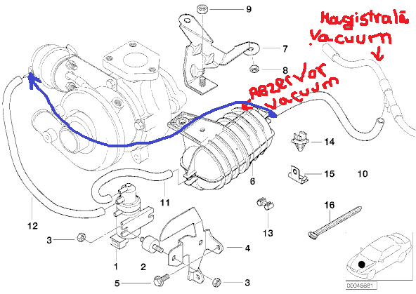

Salut!Uita-te si vezi daca nu ai scapari de ulei pe la radiatorul intercooler,este un plastic de protectie stanga ,dreapta intercoolarului si acel plastic freaca de radiator si asa pierzi presiune turbo.Faptul sa tija de la turbo nu lucreaza poate sa arate o defectiune la pompa de vacuum.Verifica vacuumul facut cu motorul pornit,si la oprirea motorului presiunea trebuieste sa ramana constanta.Alt mode de a verifica turbina si felul ei de lucru:Furtunul care vine din magistrala de vacuum si intra in rezervorul de vacuum scoate-l si baga-l direct in actuatorul care misca tija de la turbo,apoi vezi cum merge masina.Daca merge mai bine inseamna ca ai probleme pe traseul de vacuum pentru turbo.Uite iti atasez o schita cu cea ce trebuieste sa faci,cu albastru este traseul nou ca sa verifici daca rezervorul de vacuum este defect sau electrovalva nu lucreaza.Indicat ar fi sa mergi cu masina (cu diagnoza cuplata)inainte si dupa ce modifici traseul de vacuum pentru a vedea ce valori iti arata la presiunea turbo.Bafta!
Am facut exact ce ai spus si probleme le sunt aceleasi. Pornesc motorul si tija intra inauntru iar daca accelerez chiar si in 4500 rpm tot nu misca de acolo. In mers e acelasi lucru chiar umpic mai rau. Am incercat sa accelerez de la 60 km/h, treapta 4, 1500 rpm si se plafonase, nu mai vroia sa accelereze, am luato dupa aceea usor cu 3 si si-a dat drumul dar greu. Mentionez ca se simte o lipsa totala de putere sub 2000 rpm si la 130-140 kmh dupa ce simt o usoara trepidatie in pedala de acceleratie plafoneaza. Parca ar da in limitare (pedala in blana pe orice treapta 3,4,5), nu trece de 140 si consumul se opreste la 9-10%. In rest CB imi arata un consum urban de 7.5-8 si extraurban de 5.4. Nu stiu ce dracu sa mai fac, ma exaspereaza masina asta.
