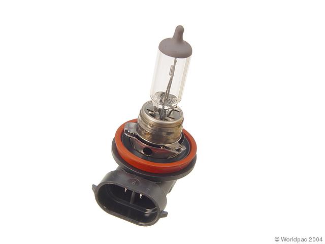

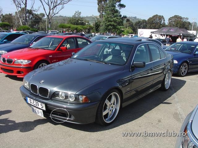

becul pentru proiector e de 35W- H8 philips , cei de la service nu mi-au recomandat sa pun un bec mai mare ca cica ard instalatia. asa au zis ei, poate s-au referit la sigurante.ideea e ca trebuie sa pui acelasi bec. de schimbat e simplu.trebuie sa dai grila mica de langa de langa proiectorzona incercuita din poza . bagi mana scoti mufa sau rotesti becul si il scoti cu tot cu mufa. scoti becul pui becul nou fara sa atingi sticla becului nou. si il pui la loc cu grija. asta-i tot.
daca nu vrei asa atunci urci masina pe rampa si bag mana pe sub. eu l-am schibat asa cum ti-am povestit mai sus. spor la treaba
Edited by clas520i
becul e H8.Si mie mi s-a ars si nu am gasit numai la comanda.Sunt mai scumpe decat celalte.Alt bec nu se potriveste pt ca nu intra in suportul care tine becul.
