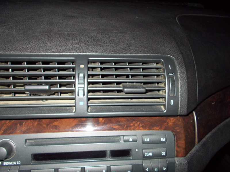

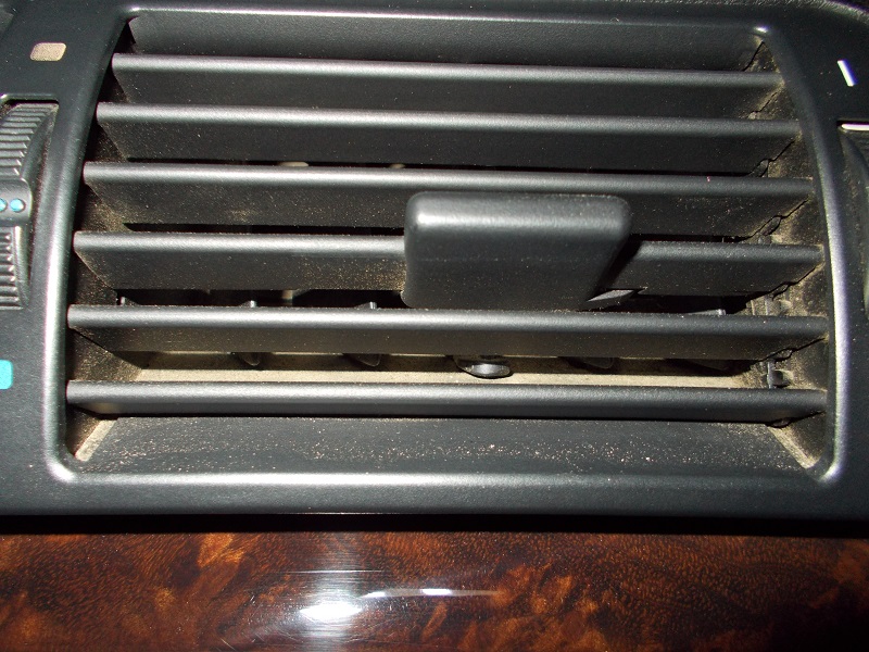

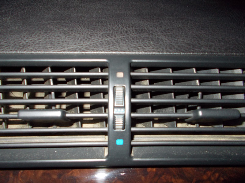

Vreau sa curat grilele centrale si laterale pe care vine aerul in habitaclu,sunt pline de praf si nu stiu cum si cat de bine se pot curata daca nu le dau jos..problema e cum le dau jos?cele centrale teoretic stiu cum trebuiesc date jos,trebuie dat jos cd-playerul,dar cele laterale cum se scot?daca ma ajuta cineva cu poze sau teoretic..

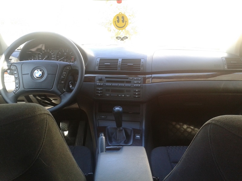

e o replica foarte aiurea in contrast cu pozele
adevarat,dar am facut poze decat la grile,interior,exterior motor nu ai vazut..si am si specificat ca asa a fost luata

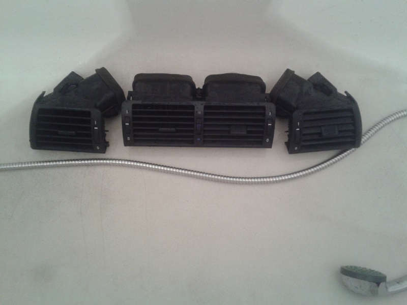

gata am rezolvat problema,se dau foarte usor jos,cate 2 surubele de fiecare si gata..
pun si un filmulet,am filmat cum se demonteaza dupa ce le-am spalat si le scot greu pentru ca lucram cu o singura mana(ca sa pot filma)
sper sa ajute pe viitor si pe altii care vor sa le curete..
