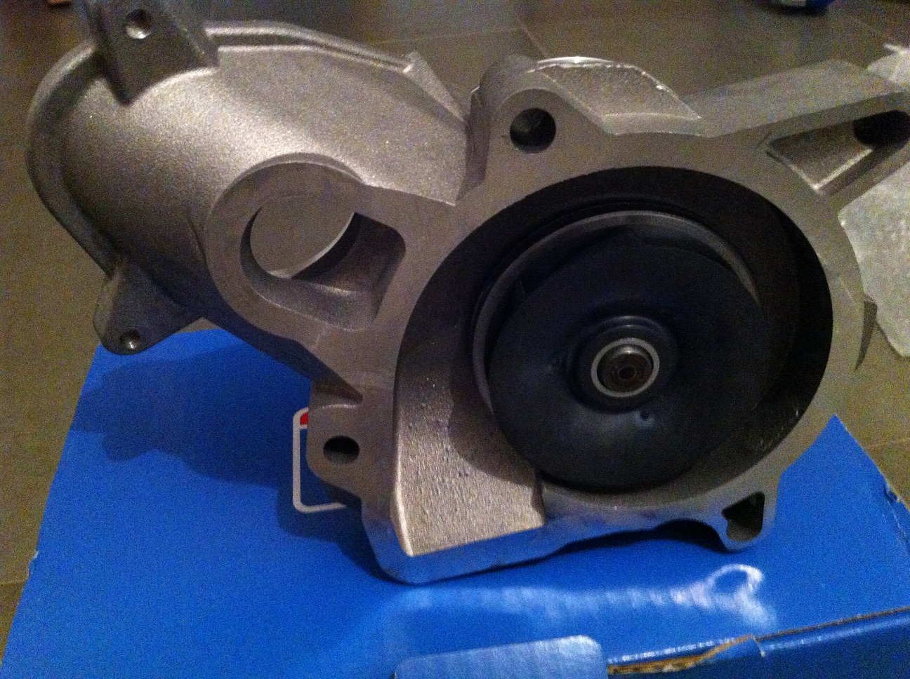

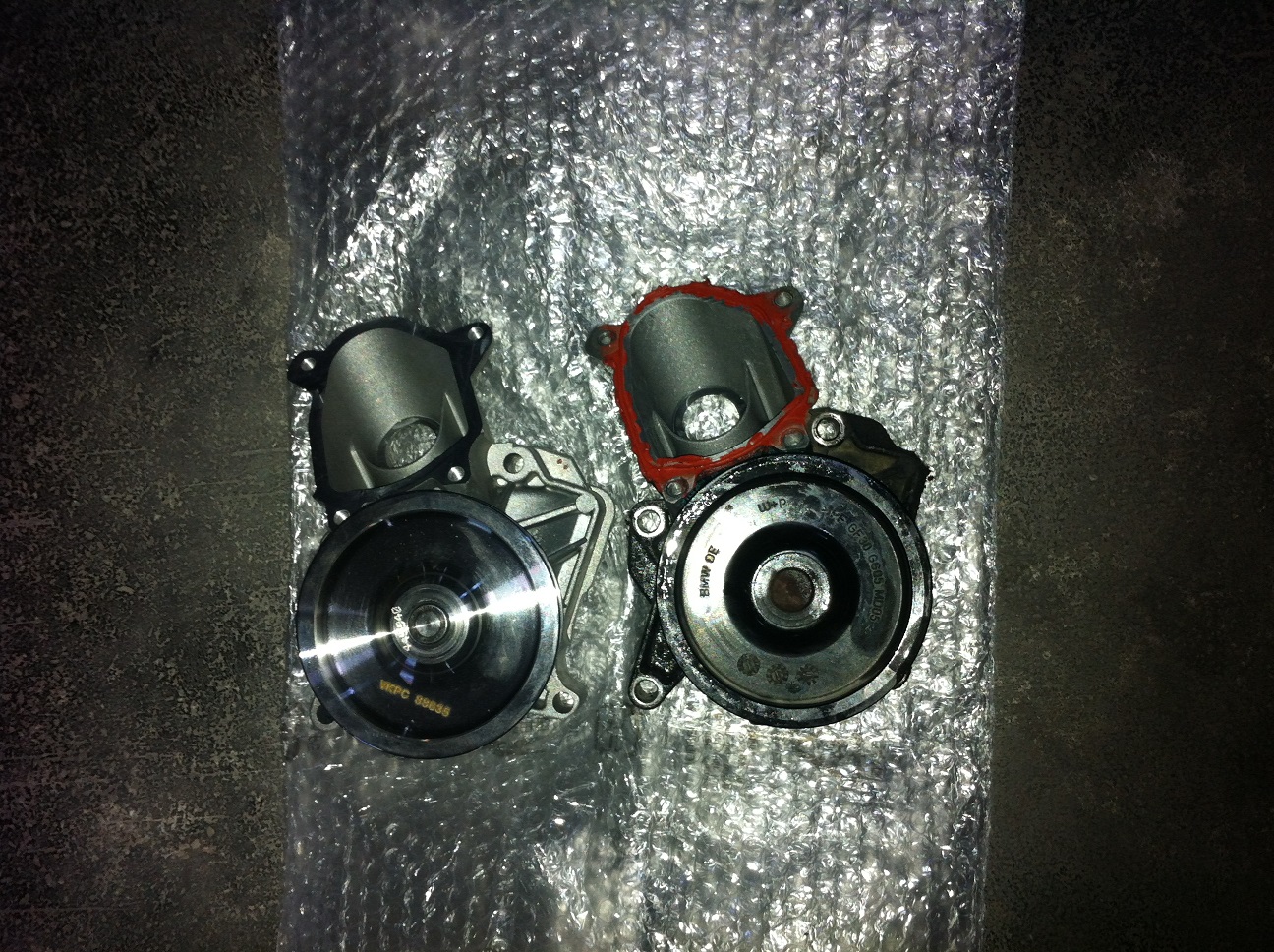

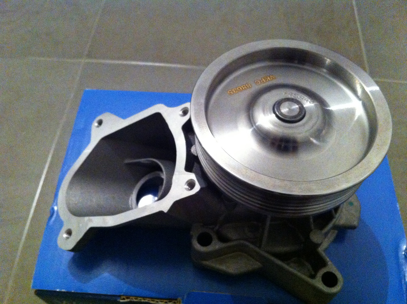

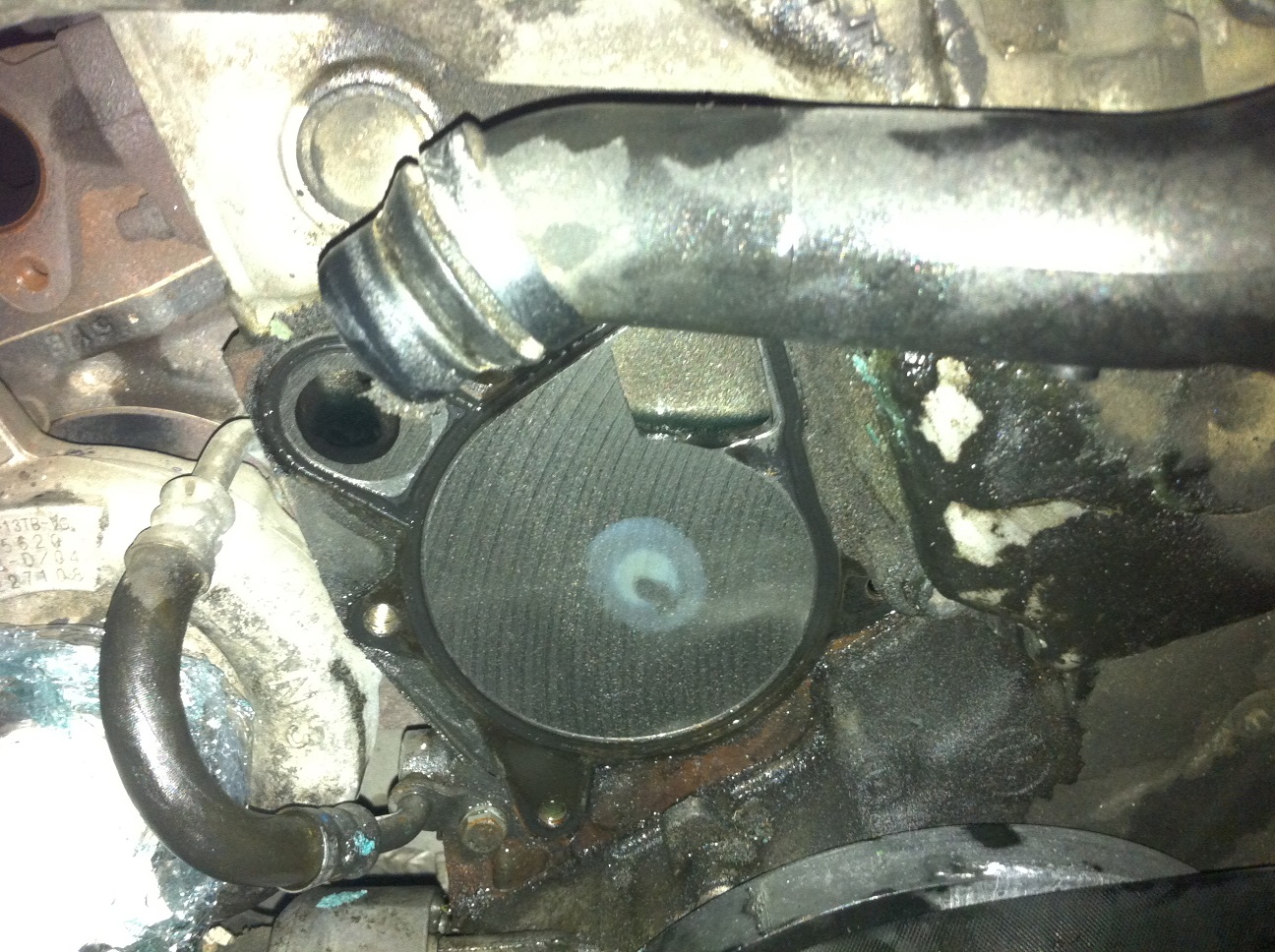

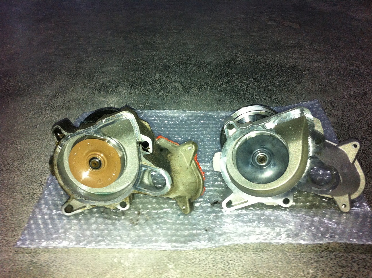

Salut,ieri am schibat pompa de apa desi o am in casa de cateva luni doar ca nu am prea avut timp. Operatiunea a durat vre-o 2 ore la modul lejer pt ca am stat sa curat si urmele lasate de la pierderea de lichid ce o aveam de la celalta pompa din cauza unei defectiuni de fabricatie mai exact nu etansa bine la nivelul de inbinare cu termostatul cu toate ca i-am pus si mastic special pe langa garnitura termostatului (nu era perfect derapta suprafata de inbinare a pompei cu termostatul si pierdea c-am 500ml la vre-o 10000km. atasez cateva poze cu pompa cea veche cu(240000km) si cea noua SKF. Edited by black_emu
