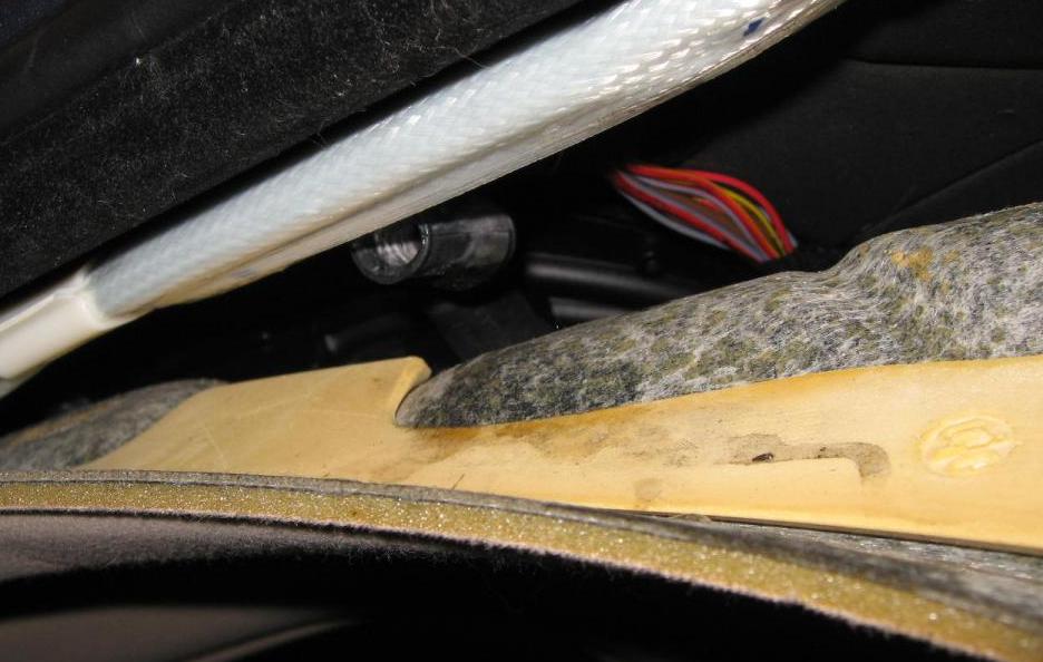

nu cred ca e de la grila colegul, si a mea e franjuri si aveam apa la pasager.
Am desfacut portiera si am relipit buretele ala de pe interiorul portierei care era lipit cu mastic si nu mai curge nimic. Imi intra apa pe sub fata de portiera si credeam ca vine de undeva din fata si acum nu mai intra nimic.
chestia gri din poza care acopera itneriorul portierei,trebuie sa fie etansa.

Inainte sa dai bani aiurea, uitate sa fie etans buretele ela. Poate ai umblat tu acolo sau fostul proprietar si nu a pus inapoi masticul ala.
