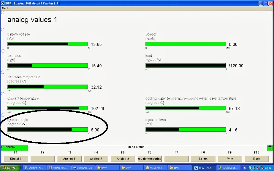

am tot cautat valoarea avansului (Top Dead Center- TDC) pentru motorul meu m43 1.9 benzina (87kW) de pe un E46 si nu am gasit nimic pe net. Ma puteti ajuta cu aceasta informatie?

adica vrei sa stii avansul Punctului Mort Superior?
Faci confuzie de termeni.
TDC inseamna ca pui pistonul 1 la cel mai inalt punct. Asta se face atunci cand vrei sa pui motorul la punct.
Avansul nu se regleaza ca la Dacie la un BMW.
Trebuie sa pui motorula la punct, sa-l blochezi cu un dorn de blocare care se baga la volanta atunci cand pistonul 1 este la TDC, iar apoi trebuie reglate axele cu came cu ajutorul unor cale de blocare.
Doar astfel se poate pune motorul si distributia la punct. Daca incerci sa nimeresti artizanal, probabil nu vei reusi.
Cu alte cuvinte, ai nevoie de o trusa de cale destinata motorului tau.
