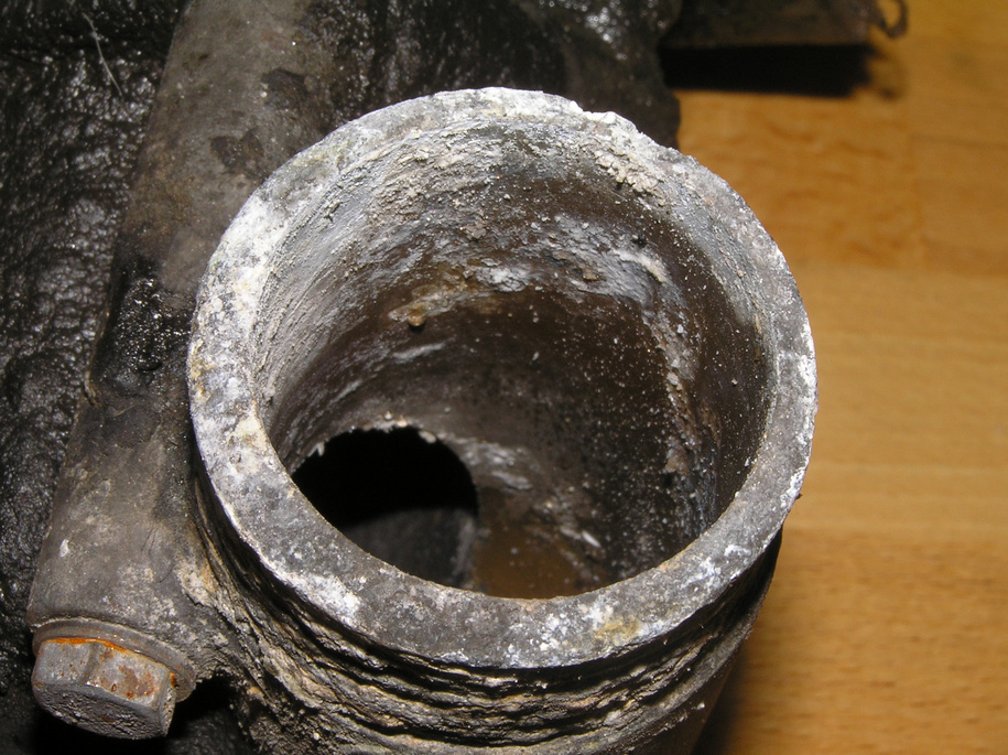

apa de la robinet in radiator
ownage16
apa fiarta este cam un fel de apa distilata...
O prostie ce va invata la scoala. Continutul mineral din apa aceea fiarta, se evapora ? Dispare prin minune ? Apa distilata se obtine printr-un proces de condensare.
Dedicatie pentru baietii cu apa de robinet in motor.
Ce se intampla daca pui 1 L de apa de la robinet filtrata la sistemul de racire al motorului (2 l apa distilata ,2 litri antigel ) ?
Se intampla ca distrugi instalatia de racire a masinii
Daca producatoru nu specifica in cartea tehnica sa pui apa de la robinet insemna ca stie el ceva :wink:
si la cat de scump e litru de apa distilata... 12 lei 5 litri nu vad cine ar fi asa de falit incat sa detina un autoturism(in special si BMW) si sa nu aiba 12 lei pentru apa distilata :LMAO:
Edited by motorsport
nu incepe sa judeci , inainte sa cunosti bine cauza, .....
mi s-a intamplat si mie in felul urmator, ,,,,dimineata lipsa apa in radiotor(vas de expansiune gol) aveam lipsa cam 1 litru si un pic, aveam 2 variante ori mergeam cu masina asa pana la cel mai apropiat magazin de piese auto, care era la circa 4-5 km, timp in care motorul se putea incalzi, si nu mai puteam complecta,decat dupa cateva ore bune cand se racea motorul( stiti si voi cum sta treaba cu instalatia cu circuit inchis la bmw) sau completam cu apa de la robinet...., mai erau si alte variante, mers pe jos, mers cu taxi, dar era baiu prea mare, pt un litru de apa + ca ma grabeam. asa ca am turnat 1 litru, asa ca nu inseamna ca nu aveam banii pt apa distilata, asa ca nici in cazul initiatorului nu era vb de lipsa banilor......cam complicata treaba cu instalatia asta, la bmw.........si te mai intrebi dece atatea bmw-uri cu probleme la garnitura de chiluasa, nu oricine stie cum sa procedeze cu astfel de instalatii de racire.
Am mers 30 minute si circa 10 km . Maine de dimineata o sa scot toata apa si o sa pun apa de care trebuie cu antigel . Intrebarea este daca s-a stricat ceva in timpul acesta ?
Eu m-am trezit in fata faptului implinit la faza cu apa de la robinet in radiator . Nu asta conteaza acum, mi se pare foarte aiurea ca in loc sa ti se dea niste sfaturi, solutii , daune posibile multi mai au putin si te fac prost de fata in loc sa zica ceva constructiv si util .
Stai linistit. Nu se-ntampla nimic rau.
Baieti, aveti vreo contributie ?

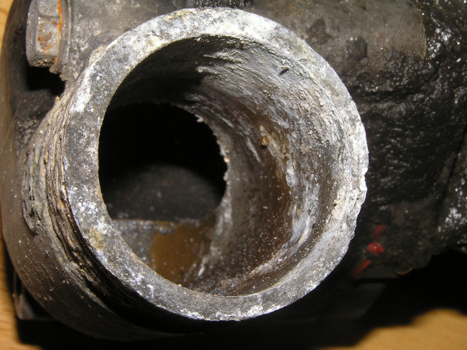

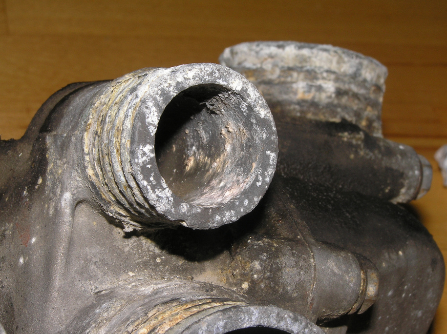

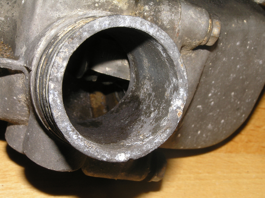

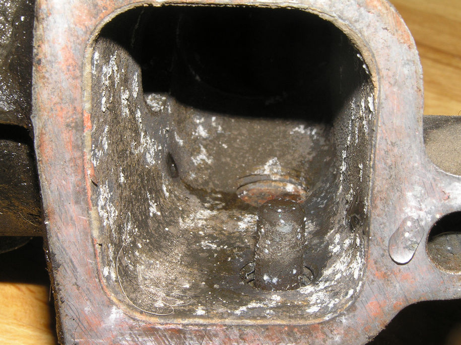

Eu v-am aratat efectul exagerat al apei de robinet dupa evaporare. N-am studiat ce se intampla cu mineralele, sarurile, clorurile etc din apa de robinet dupa ce se inlocuieste. Presupun ca mai raman.
