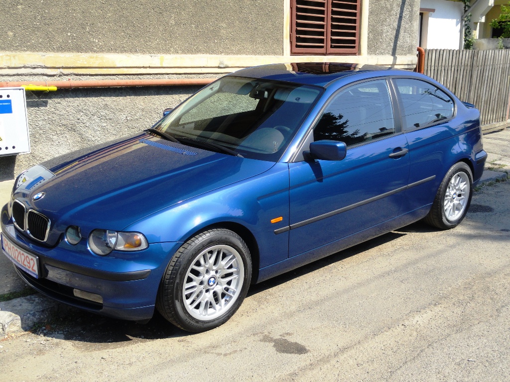

De cateva zile am sesizat ca la deschiderea din cheie usa dreapta nu se mai descuie. Daca o descui cu mana se incuie din cheie :blink: . Alta zi am sesizat ca nu vroia sa coboare geamul din comanda, dar si-a revenit.
Comenzile de pe usa soferului functioneaza OK. Doar pe usa dreapta apar aceste probleme.
Sa fie vorba de contacte imperfecte ? Daca DA, unde sa caut si sa remediez?
