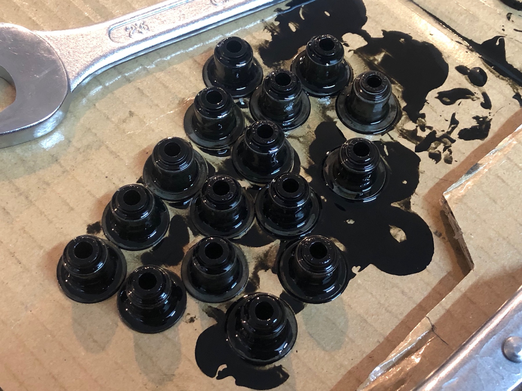

De unde le-ai luat?
O poza la cele vechi ai sa pui aici, asa de evidenta?
Simeringurile noi le-a luat mecanicul. Dar se gasesc si in alte parti.
Pe langa simeringuri am mai schimbat patru garnituri si saibele de la injectoare.
Daca nu aveam capacul de tacheti schimbat de curand mecanicul imi mai recomandase sa schimb niste garnituri de la el, dar fiind nou cu tot cu garnituri nu a mai fost necesar.
Am atasat o poza cu cele vechi dar nu iti dai seama din poza de starea lor. Iar in realitate doar daca pui mana iti dai seama ca acel cauciuc este intarit!
Simeringul din poza dreapta sus este curatat cu un servetel si se poate observa partea metalica si cea de cauciuc.
Pare rau ca nu am facut o poza si la simeringurile noi.
Edited by Tavicu
