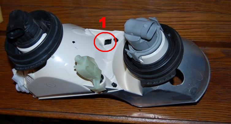

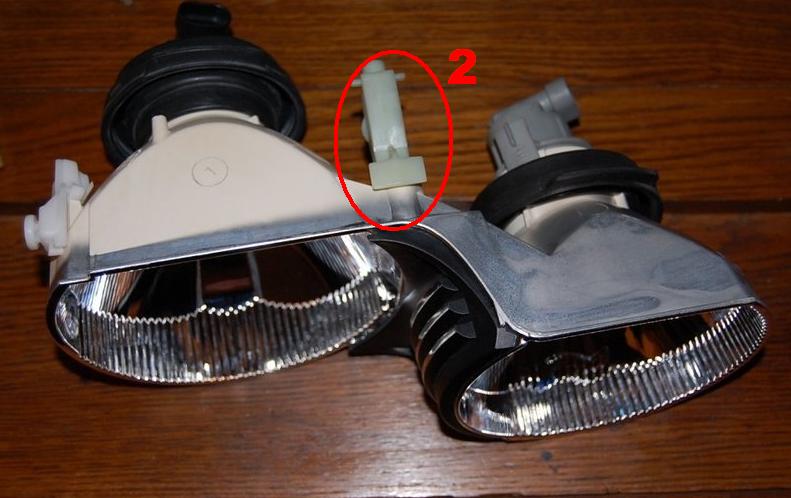

sunt 2 posibilitati:
1. ai rupt aripioarele blocatorului central de pe motoras (cel patrat care practic tine oglinda de far) sau e blocata tija pt.reglaj pe inaltime (cea de sus cu profil rotund) - probabilitate 90%
2. mufa motorasului nu e conectata corect, contacte oxidate, etc. - proabilitate 10%
