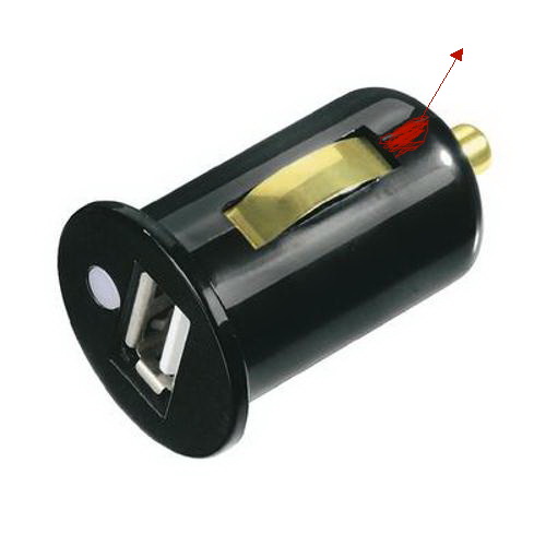

Am avut aceeasi problema, soclul brichetei de la e46 e mai "ingramadit" :) deci iti trebuie alt incarcator.Distanta intre +(mijloc) si - (lamelele)este prea mare in cazul tau.Lamelele nu ating in masa soclului.
Incarcatorul e bun si functioneaza pe alta masina, incearca sa`l schimbi cu unul cu distanta mica (Cu rosu in foto)
