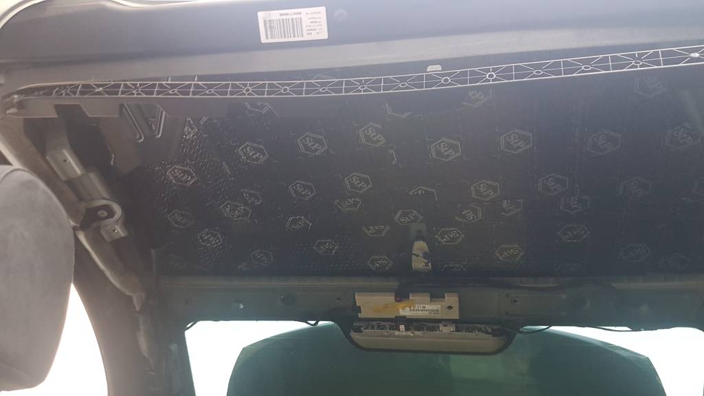

Am reusit sa-mi fac si damblaua cu plafonul: cumparat, curatat, montat.
Si daca tot am umblat pe acolo, am si antifonat cu 2 straturi de STP: 1 strat de STP Black Silver (1.8mm) si 1 strat de burete STP Splen 04 (4mm). Pe viitor urmeaza usile si probabil capota.

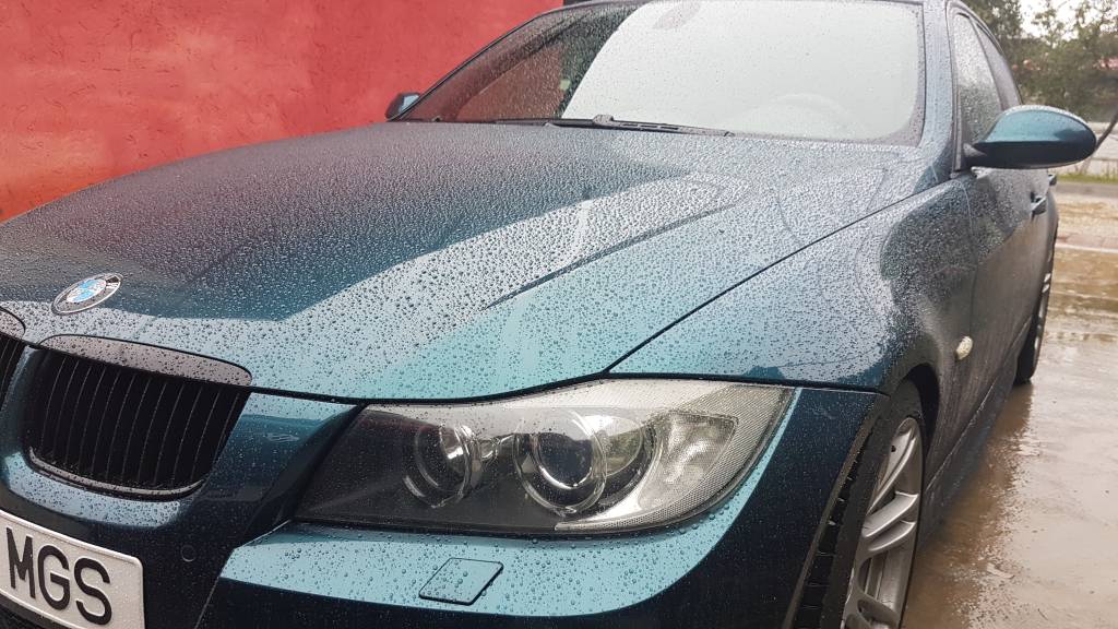

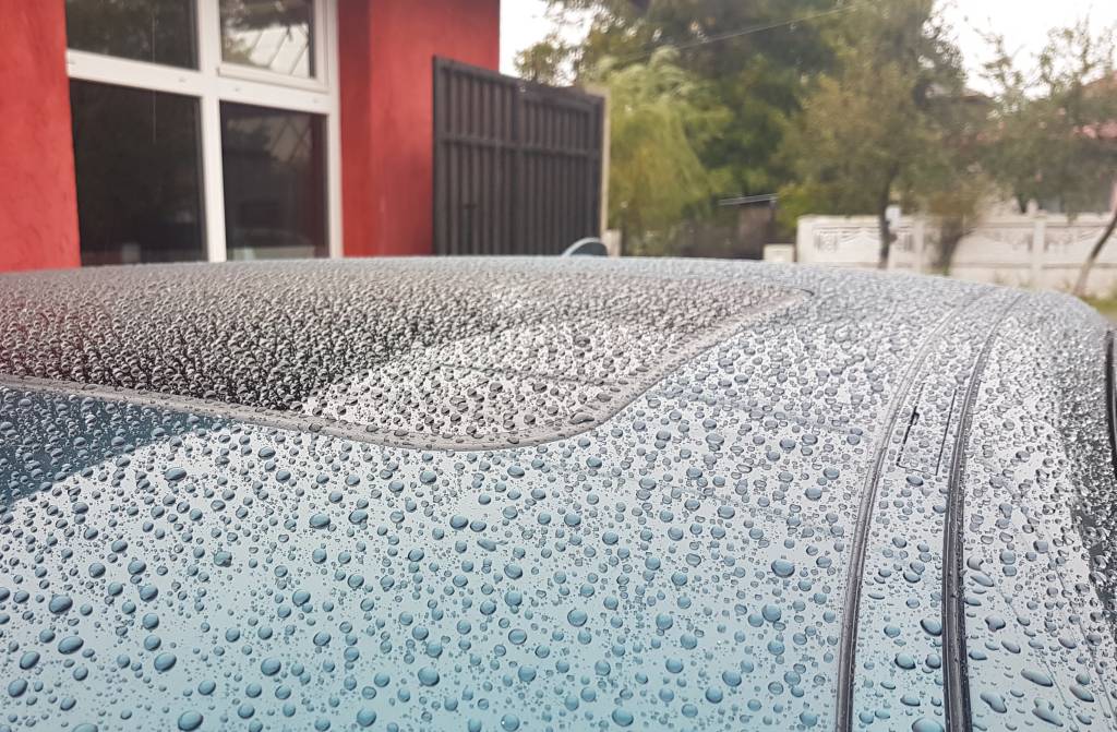

In weekendul ce a trecut am inceput pregatirea pentru iarna: prespalare + spalare + decontaminare + 2 straturi de Menzerna Power Lock (aplicare manuala)
Rezultate:
In weekendul urmator urmeaza inca 2 straturi de Power Lock si 2 straturi de ceara, probabil Autobalm (sau un strat de Collinite 476 si unul de Autobalm). Iar la final o trecere cu Sonax BSD.
Pentru aplicare am dat intre timp comanda de burete pentru masina de polish si sper sa iasa si mai bine.

Si ideea de a antiFona plafonul este geniala.
Multumesc. Cochetam cu ideea aceasta si discutiile cu un bun prieten m-au convins rapid. Nu stiu cat de mult se simte diferenta in utilizarea de zi cu zi, insa pe ploaie e liniste, parca esti in alta masina.

Foarte bine ca ai antifonat pavilionul. Pe langa mai multa liniste, STP-ul si ranforseaza tabla intr-o anumita masura. Asa ca e oricand binevenit intr-o masina.
Totul a plecat de la ideea de a antifona usile. Dar acum, dupa ce am antifonat plafonul am hotarat ca dupa usi vor urma si capota si portbagajul. Si probabil ca ultimul pas va fi podeaua, insa in primavara, cand oricum dau jos interiorul pentru curatare.

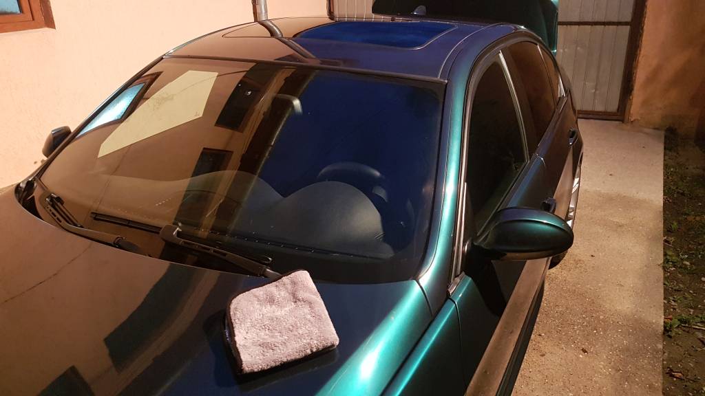

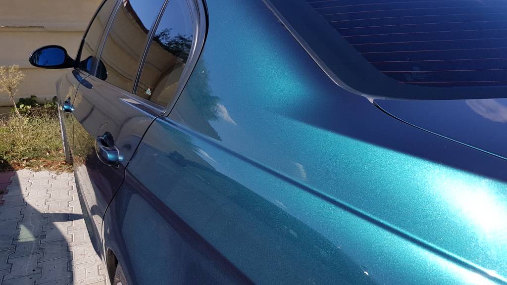

Dupa inca 2 straturi de Power Lock, 2 de Collinite 476 - ambele produse aplicate cu masina de polish cu burete pentru sealant/ceara - si Sonax BSD, asta e rezultatul:
post-60251-0-09628800-1507786280_thumb.jpgpost-60251-0-29355400-1507786293_thumb.jpgpost-60251-0-70860500-1507786286_thumb.jpg
Dupa ploaia din weekend, am spalat masina foarte usor, toata mizeria a sarit la primul jet de apa, apoi am folosit ONR si Lupus Wash Mit. A fost cea mai rapida spalare ever sorcerer.png

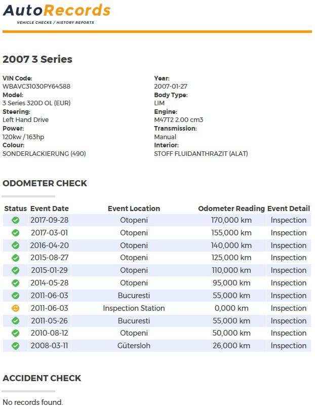

Intre timp am facut si revizia la masina. De curiozitate, am achizitionat o verificare de pe autorecords si se pare ca ofera informatii corecte:
La ultima verificare mi-a dat eroare pe 2 bujii, urmeaza deci sa schimb bujiile si releul, deoarece e cel cu care a iesit masina din fabrica.

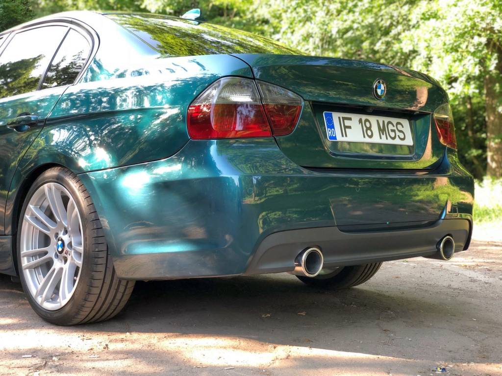

Nu-mi vine sa cred de cand nu am mai scris aici hairy.png. Bine, nici nu ar fi foarte multe de spus, in afara de combustibil nu prea cere nimic.

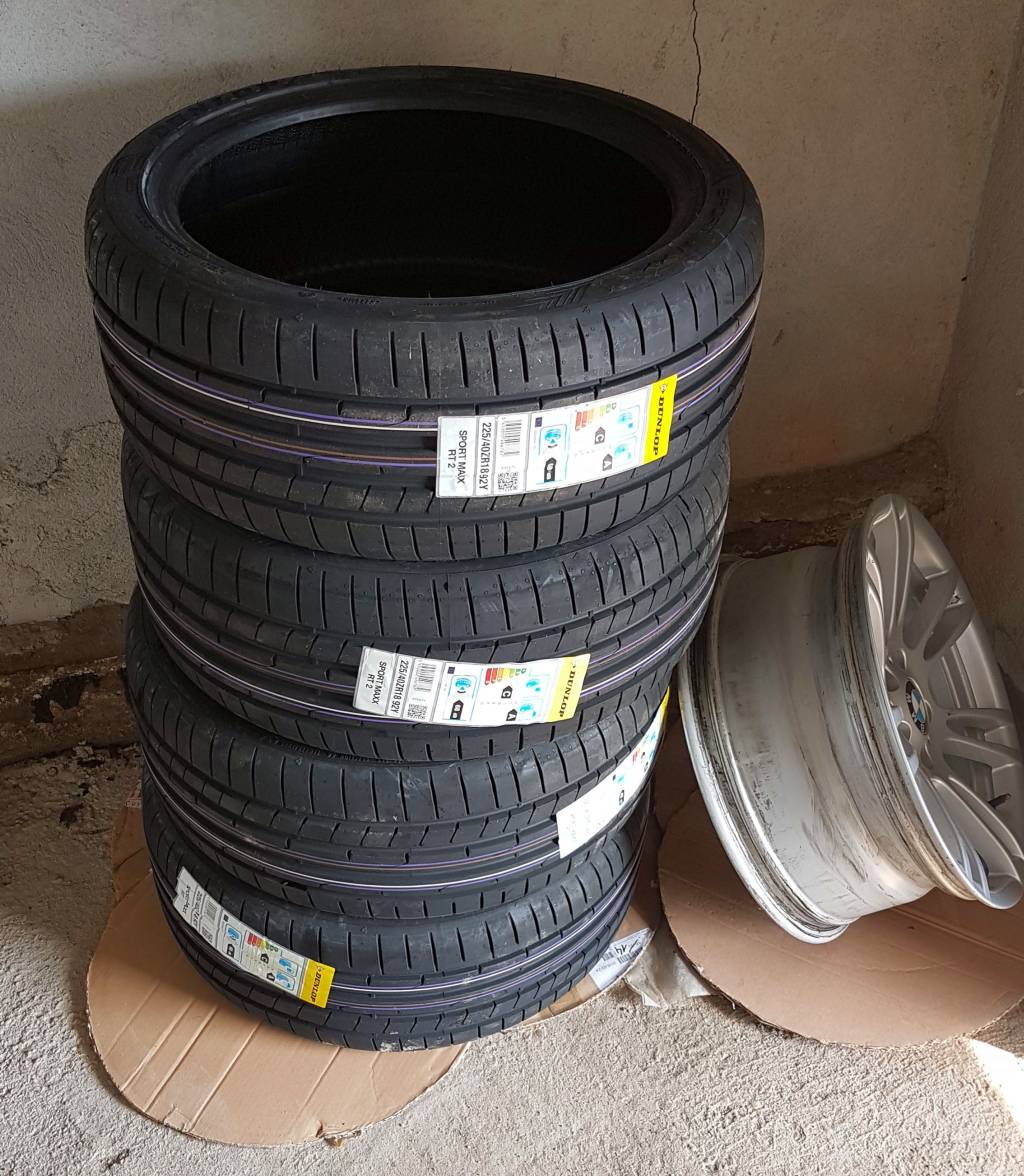

I-am montat anvelope noi la inceputul sezonului (pentru cine e curios, au 8.8kg) :
Am schimbat oglinda interioara cu una "completa" (EC / FLA / LED / GTO / Compass). Din cate am observat, a fost plug and play, nu a trebuit sa trag fire sau sa codez nimic.

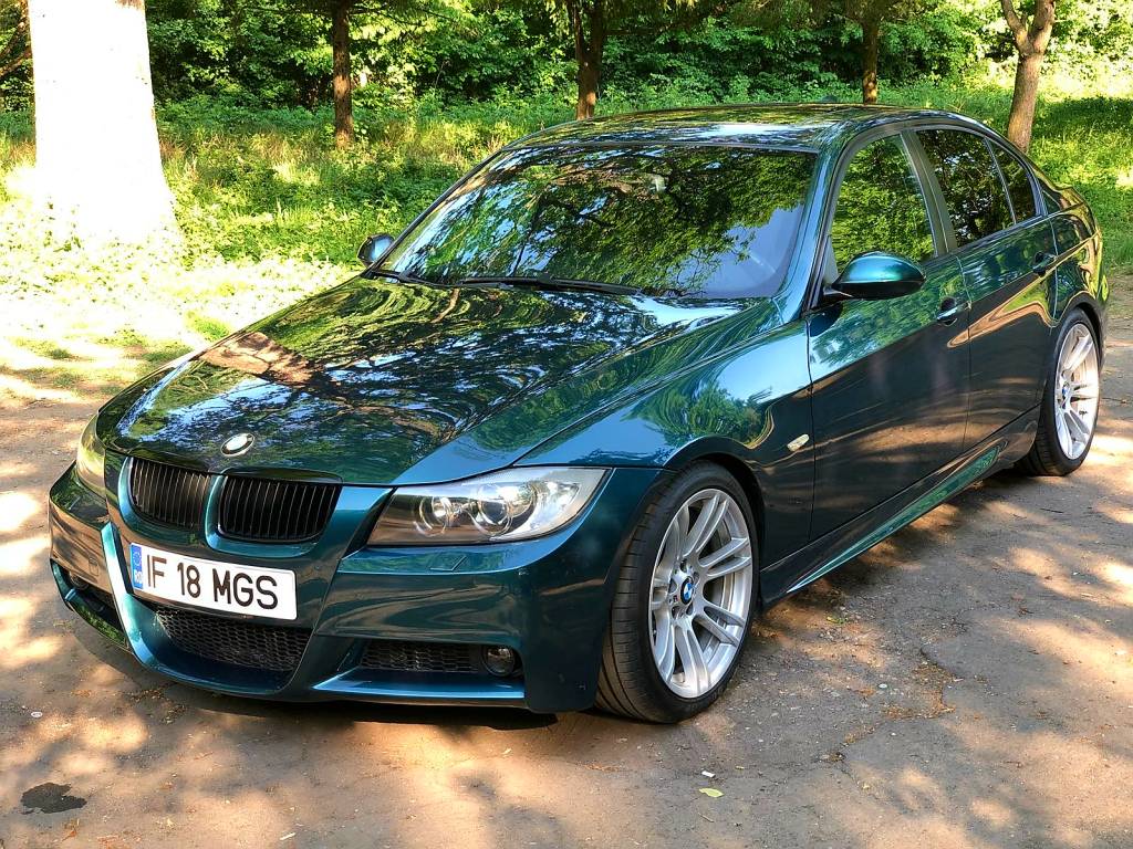

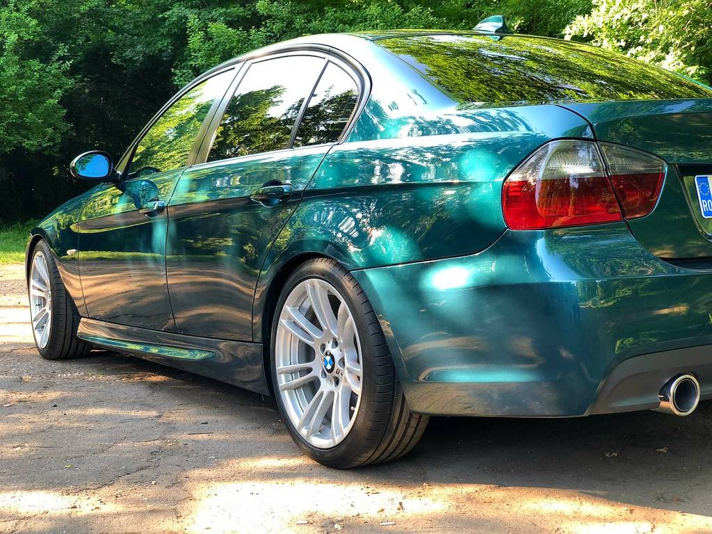

In final, cateva fotografii :
