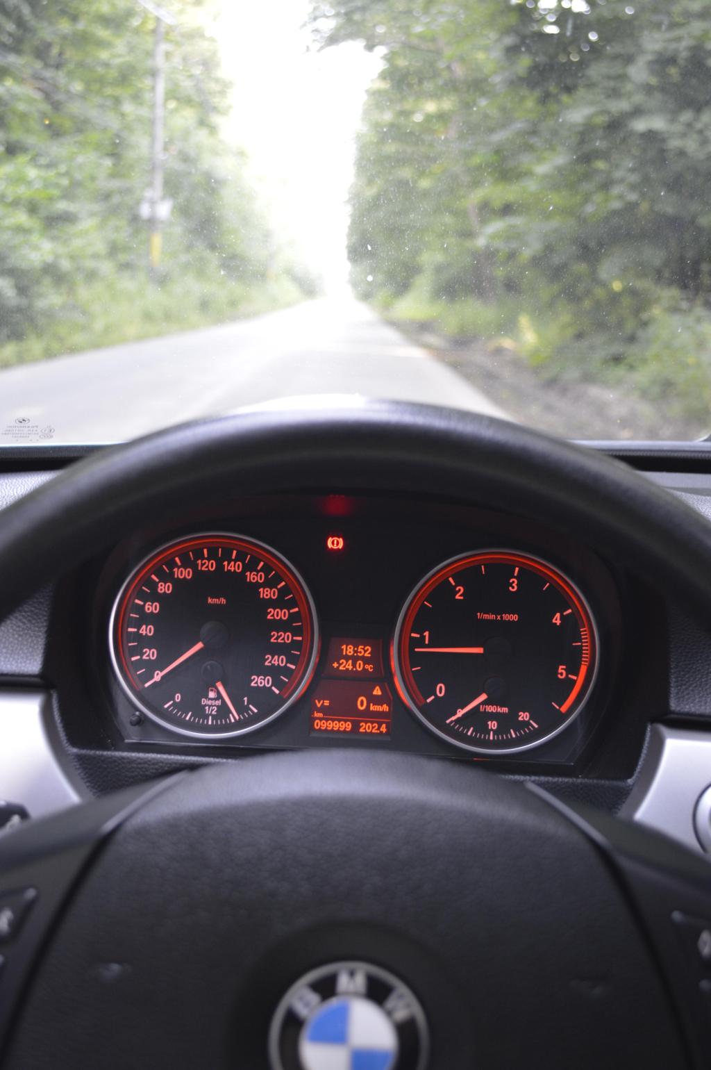

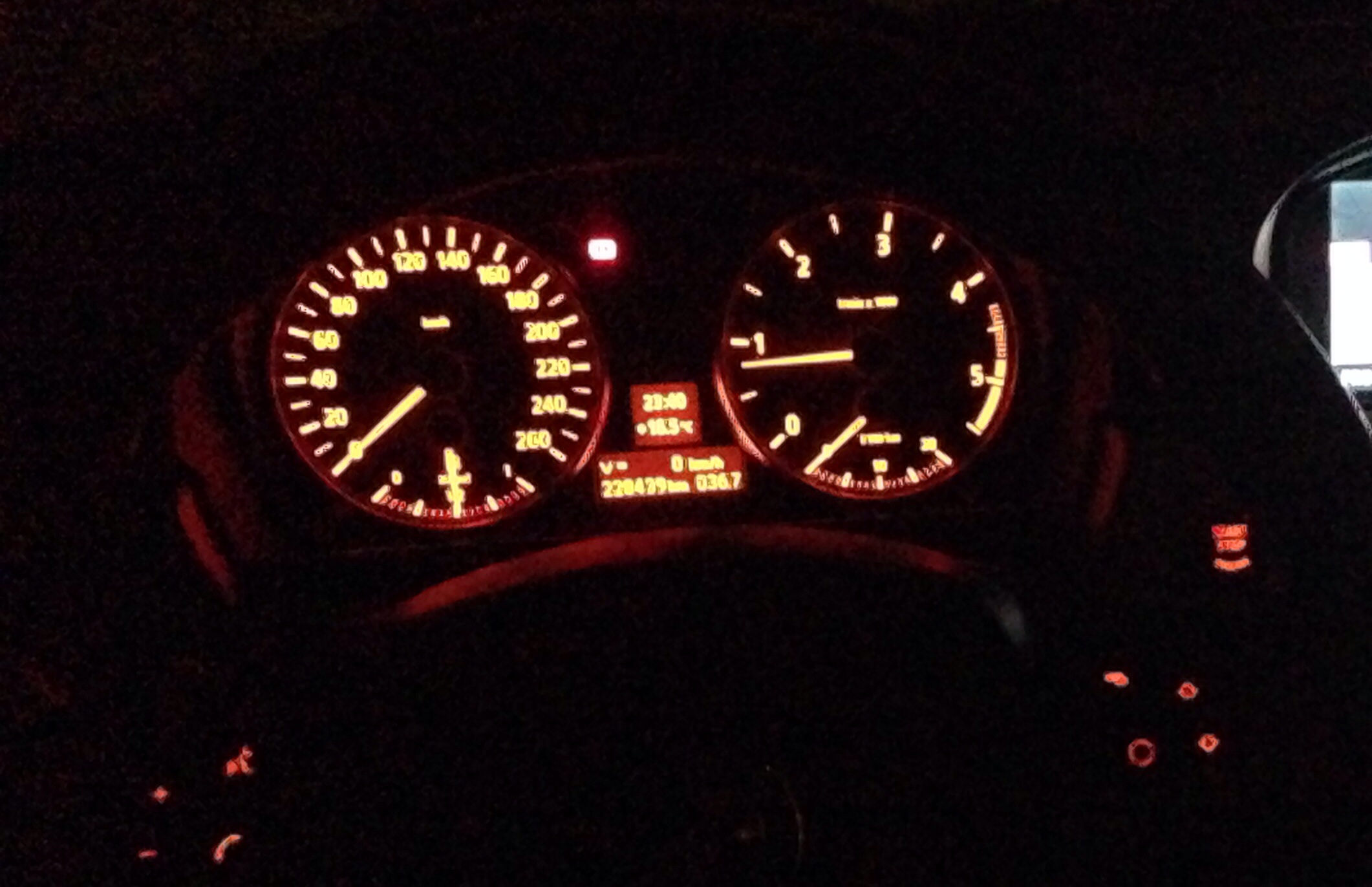

Tinand cont ca in ultimul timp a trebuit sa conduc masina ceva mai mult decat de obicei, iata ca de curand am schimbat prefixul :)
Totodata, am schimbat sistemul de franare: discuri, placute, senzori, pe ambele punti si lichid de frana, totul ATE. Discurile fata si placutele trebuiau schimbate, discurile spate cred ca mai mergeau 1 sau 2 schimburi de placute, dar am vrut sa fie totul nou. Am fost tentat sa schimb si furtunasele, cu unele metalice, dar am renuntat la idee. Se simte diferenta oare?
Momentan e totul ok, sper sa nu am probleme cu discurile in viitor.
Edited by mgs
I-ai pus tu ceasuri de 3.0d? Ca alea nu-s ceasuri de 2.0d...
Din ce am citit, exista 2 versiuni de bord, "high" si "low", iar pentru a avea bord "high" pe E90 cu 4cyl, trebuie ca masina sa aiba "High Beam Assistant" si "Interior rear view mirror with dazzling function" .
