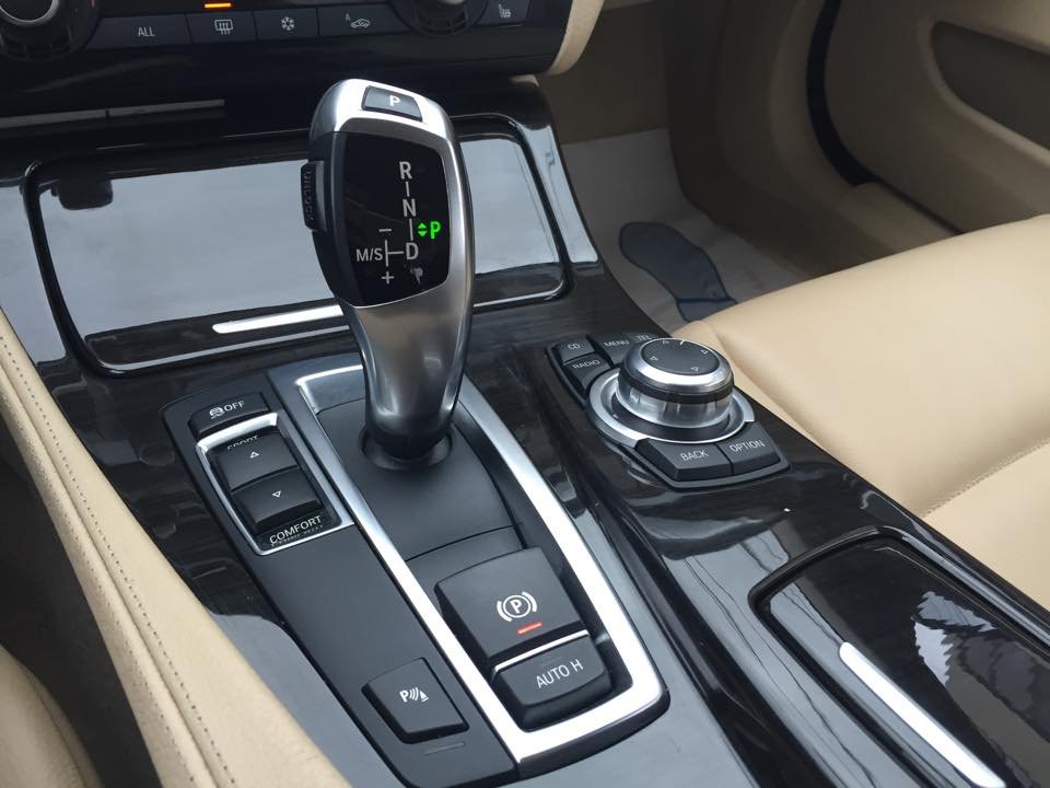

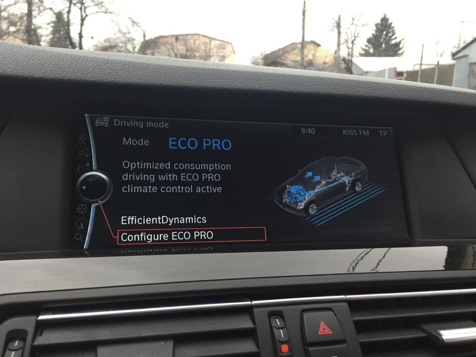

Cum pot sa imi dau seama la cele cu selectorul NORMAL-SPORT daca au sau nu suspensie reglabila (netestand masina)? Dupa cate am inteles exista unele care desi au acest selector, nu au si suspensia reglabila , ci doar in functie de modul selectat se modifica anumiti parametri (la motor,directie)si dupa cate am inteles ca si la cele care au suspensie reglabila, nu e neaparat specificat si in lista de optiuni. In lista de dotari dupa VIN apare ca optiune doar "Driving experience switch incl. ECO PRO". Edited by Scorpio 82

daca scrie confort si sport are edc , daca scrie normal si sport nu are edc , poti sa te mai uiti la amortizor , cel cu edc are un tub care intra in el.
La mine scrie confort si sport si nu am edc. Depinde de anul masinii. Cele cu edc au la moduri fie normal si confort, fie confort si confort+.
E scris COMFORT si SPORT, iar masina e un 520D fabricatie luna 12 , an 2011. Vanzatorul normal ca scrie ca are suspensie reglabila ...
La mine apar 4 moduri: eco pro, confort, sport, sport+. Daca aveam edc trebuia sa am in plus confort+.
Atunci tind sa cred ca si F10-le asta e fara EDC, dar cred ca nici vanzatorii nu stiu unii daca e sau nu cu suspensie reglabila, sau nu vor sa stie :D Adevarul e ca marea majoritate asociaza acel selector cu prezenta suspensiei reglabile, cum de asemenea am facut si eu, pana sa aflu de pe forum ca de fapt nu e asa.
