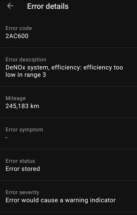

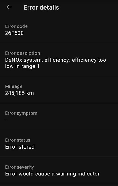

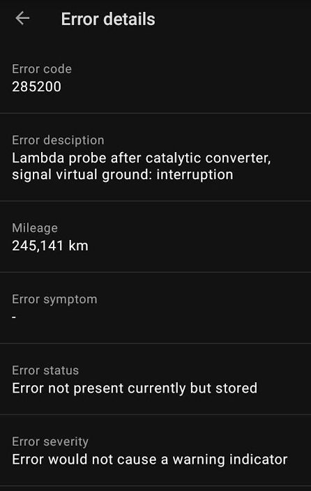

Salut, la un F10 2.0d xDrive 184cp imi apare destul de des eroarea "standard" cu AdBlue-System fault. De obicei la prima repornire a motorului eroarea dispare. In schimb ultima data s-a aprins si Check Engine. M-am conectat cu BimmerLink si a citit erorile din pozele atasate. Am sters erorile, insa dupa un timp acestea au reaparut. S-a mai confruntat cineva cu problema asta? Care ar fi rezolvarea, inlocuirea celor 2 senzori NOx? Mersi.
Am patit-o si eu , trebuie schimbata conducta de Adblue , o gasesti doar pe original si manopera este destul de greoaie! iar cu aceasta ocazie , cureti si injectorul!
