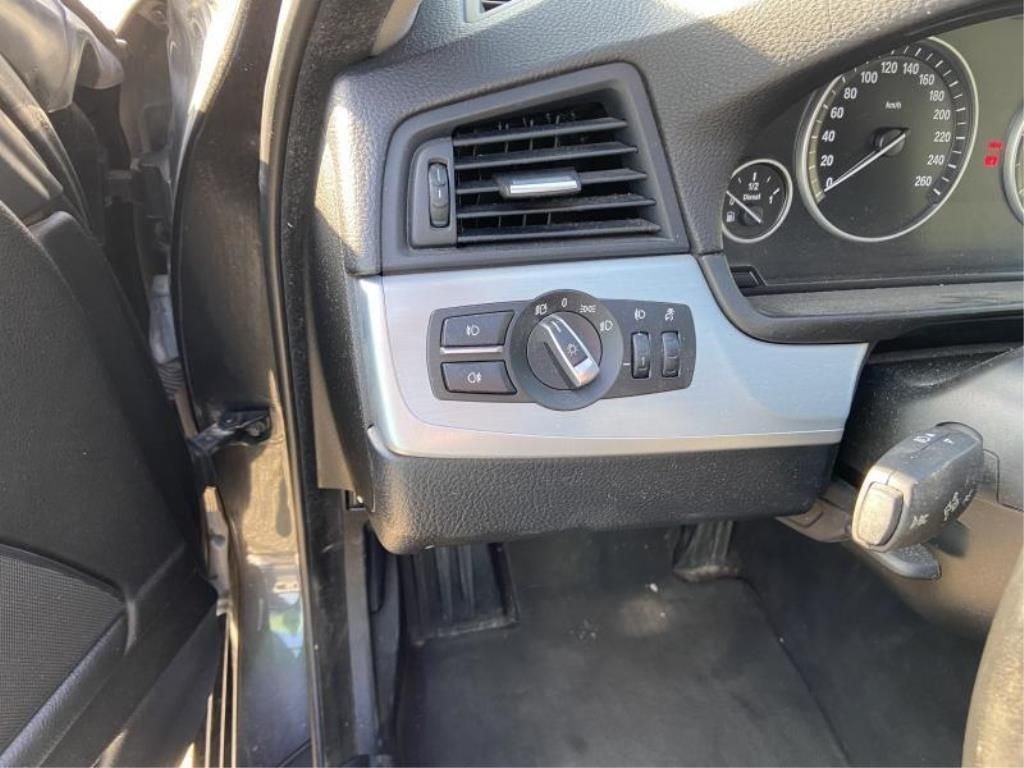

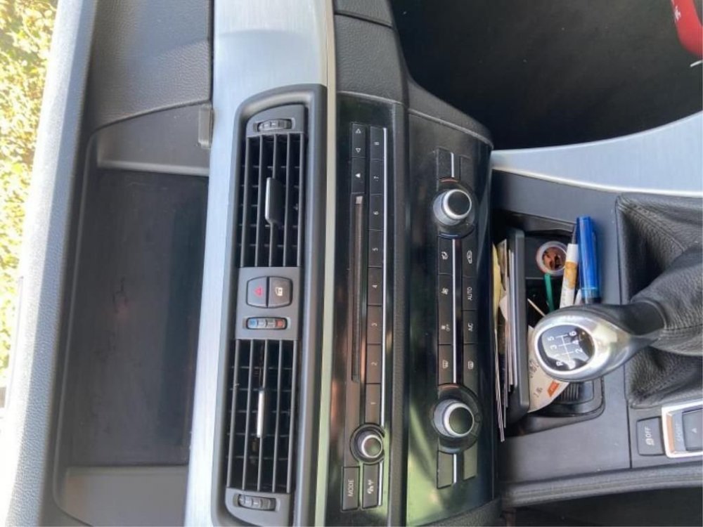

Salutare, caut și eu de câteva zile un F10 și F30, am dat de toate mașinile și toate dotările posibile și imposibile, dar doua mi s-au părut foarte ciudate.
1. În prima poza clima nu are butoanele cu care selectezi unde sa dea aerul,dar totuși are clima dubla. Pe toate am văzut existenta acestor 2 butoane, dar le asta nu, care ar fi motivul?
2. Lângă blocul lumini sunt două rotiți, una pentru luminozitate bord și încă una, pare sa fie pentru reglarea farurile. Sa înțeleg ca mașina nu are xenon?

Este o versiune cheala de F10, adica nu are modurile Auto la climatizare, iar din cea de-a doua poza reiese ca are faruri cu halogen, a doua rotita fiind pt reglarea beam-ului de lumina in functie de incarcarea masinii a.i. sa nu-ti bata prin pomi in cazul in care ai o incarcatura mai mare pe spate. Mai pe scurt nu are acea optiune de auto-leveling care se regaseste de la Xenon in sus.
Eu sincer nu mi-as lua in ruptul capului o masina premium fara sa aibe un minim de optionale spre cat mai multe. Astea fac diferenta la o masina pana la urma. Decat un F10 chel, mai bine un E60/E90 mai bine dotat.
LE. Din poze se vede ca este prost intretinuta, are praful de-un deget pe plastice, altele sunt murdare, hartiute si agende aruncate aiurea prin masina, ce concluzie poti trage.

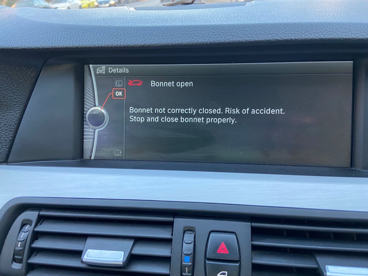

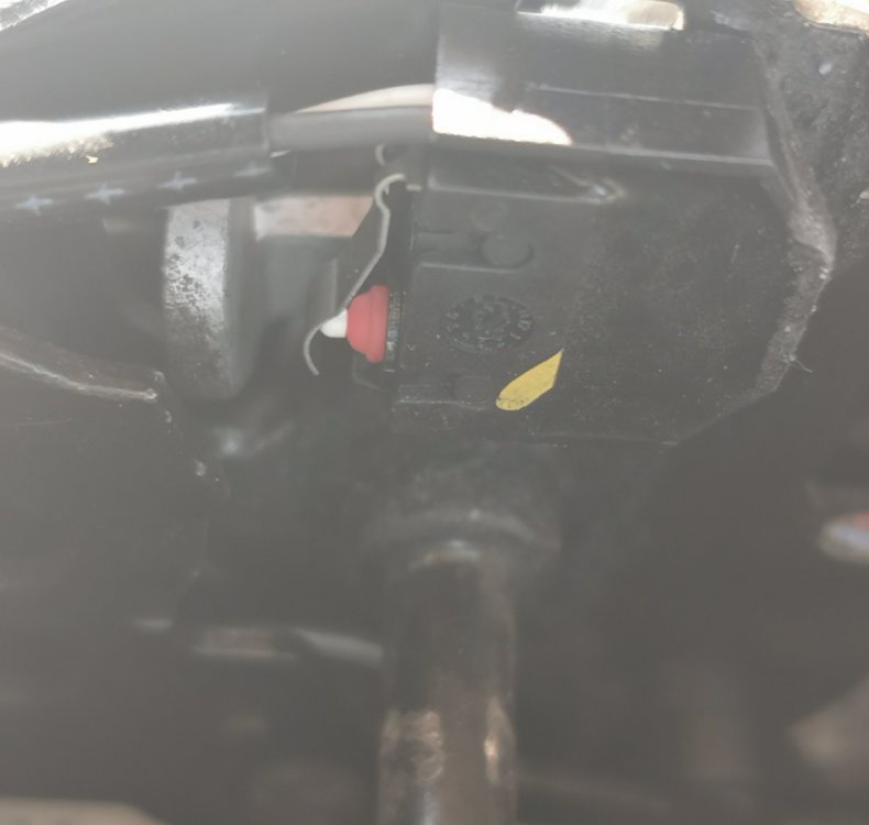

Ia uita te, nu e lângă filtrul de polen in partea pasagerului? Trebuie sa fie un  switch negru indreptat in dus pe care poți apasă cu mana.
nu știu daca ai ce sa cureti
Problema este ca nici nu-l gasesc nou de cumparat, de o ora tot caut si nimic. Am gasit switch, am reglat capota sa apese mai tare pe el si la fiecare franare mai brusca sau denivelare imi apare, eu banuiesc sa fie un contact.
