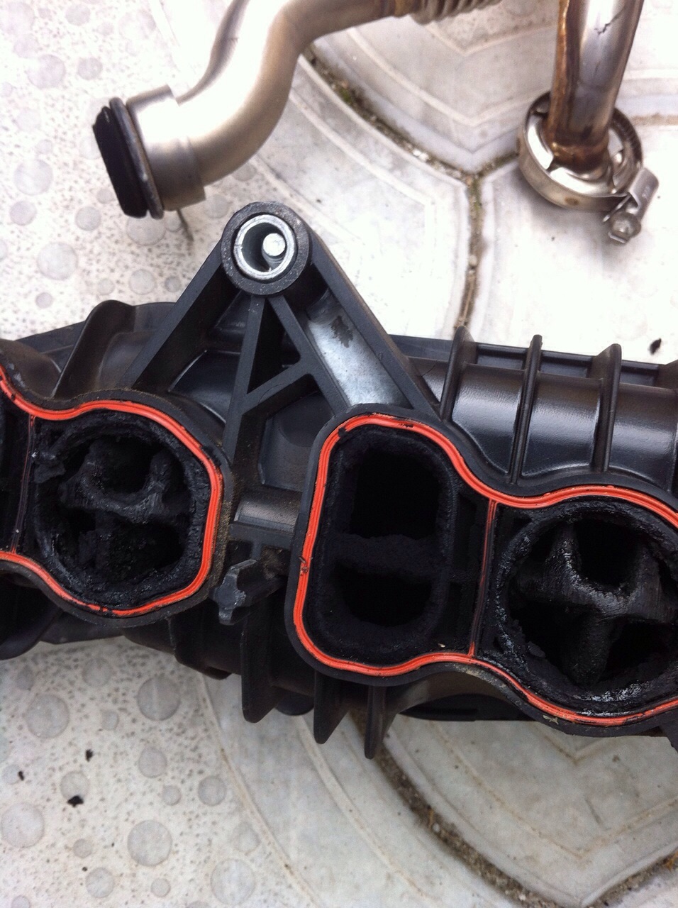

Cum cureti galeria? Mentionez ca asa arata si la un e250 cdi la 180k km, masina care a vazut doar motorina premium.
Se da jos, se dezechipeaza si de apuci de treaba! Am folosit spray WD40 doua buc si cu periuta de dinti 😁 si o perie de spalat sticle fereci si stergi la sfarsit sufli cu aer comprimat stergi bine apoi montezi la loc

Am desfacut galeria de admise azi la f10 530d 2010 km 200 km
Am ramas socat cata calamina am putut gasi! Atasez cateva poze!
Nu e ceva de speriat. Am vazut si eu cateva cu galeria plina ochi. Depinde si de exploatare. Dar ii face bine o curatare macar la 100k km sa zicem.
