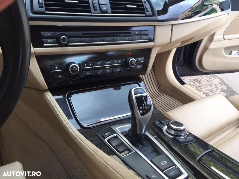

Daca nu sunt langa masina sa vad daca sunt amortizoare EDC sau nu, cum pot sti daca e sau nu suspensia reglabila? De exemplu cea din imaginea de mai sus are pus langa selector sport si normal dupa cum am vazut eu. Unele au trecut sport si comfort langa selector (presupun ca cele cu EDC). Cele cu EDC am inteles ca au 4 moduri de conducere iar cele fara EDC au 3. Zic bine? Ms
Pana in 2012 modurile erau Comfort, Normal, Sport, Sport+. Dupa 2012 au adaugat Eco Pro si pe celelalte le-au redenumit Comfort+, Comfort, Sport si Sport+ (practic pt modelele incepand cu 2012, modul normal Normal se redenumeste Comfort, iar Comfort se redenumeste Comfort+; amortizoarele EDC fiind aceleasi). Eco Pro nu e conditionat de EDC, cum nici Sport+ nu e conditionat de optiunea Sport Auto Trans.
Iar daca nu esti langa masina si vrei sa stii daca are EDC, roaga posesorul masinii sa selecteze SPORT apoi sa apese pe Configurare apoi sa iti trimita o poza. Daca are EDC va avea 3 variante: Drivetrain and Chassis; Drivetrain; Chassis.

Nu te baza pe afisarea celor 3 variante,se poate coda si iti arata asa,chiar daca nu ai EDC :thumbsup:
