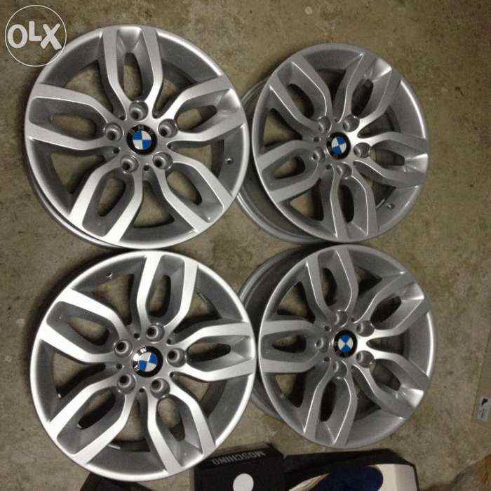

O sa vina bine pe masina eu am pe 17 et de 30 si J de 8 cu anvelope 225/50 R17,
La tine cu et de 32 o sa fie ok J-ul reprezinta latimea jantei deci o sa mearga anvelope de 225/50 R17 iar "balonul" anvelopei o sa iasa un pic mai in afara jantei deci o sa ai o protectie in plus la borduri (la mine e la acelasi nivel cu janta si daca nu is atent julesc foarte usor jentile).
Ca si aspect la et 32 butucul jantei (unde are prinderile) o sa fie mai inspre interior, dar per total janta va fi cam la nivel cu caroseria sau poate o idee mai bagata inauntru din cauza J-ului de 7,5.
Daca sunt ok jantele si is la un pret corect eu zic sa le iei, le incalti cu niste anvelope, le pui pe masina si daca nu iti convine le trimiti inapoi. Din cate stiu mai nou cam toti vanzatorii inclusiv cei care vand SH ar trebui sa accepte produsul inapoi in aprox 5 zile de la cumparare deci daca nu iti plac poti sa le returnezi, dar mai intai intreaba specific chestia asta si mare atentie la PCD sa fie 5x120 ca altfel nu ai cum sa le pui pe masina si ar mai fi si dimensiunea interioara a butucului jantei care trebuie sa fie 74 sau ceva de genu.
tocmai asta e problema...ca nu le vreau bagate in interior...as fi vrut et 30...ca si pret sunt ok. cel care le vinde e privat, nu e firma. odata luate...luate sunt. eu le vreau pentru iarna. oricum multumesc mult de sfaturi. renunt si caut cu et 30. daca nu gasesc originale iau niste mak.uri....

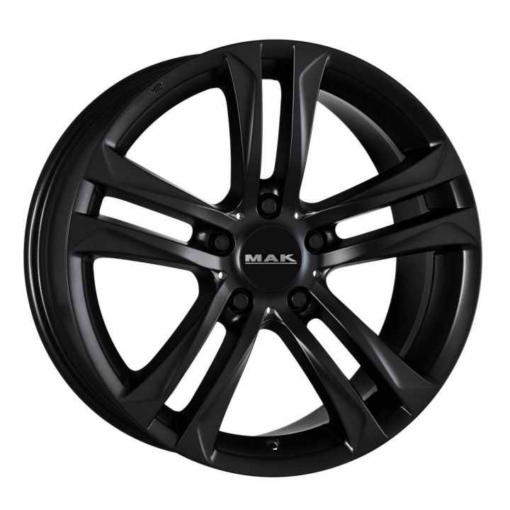

Iti recomand MAK-urile pentru iarna... eu am un set la fel dar pe argintiu, ET 30 8Jx17 pentru vara (deja le-am folosit 2 sezoane si nu au nici cel mai mic defect).
