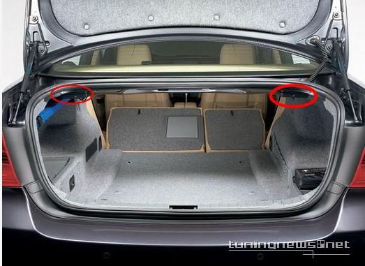

Salut,
Am un bmw520xd F10 2013, si nu stiu cum/daca se poate rabata bancheta din spate. In manual scrie ca trebuie sa am 2 clapete in portbagaj, dar la mine nu e nimic. Este optionala rabatarea, sau toate sunt rabatabile doar nu ai clapetele?
Va multumesc
Daca n-ai acele doua manere in portbagaj, inseamna ca nu-s rabatabile. Manualele sunt tiparite la nivel general pt mai multe modele si cuprind informatii despre toate optionalele, chiar daca unele din acestea nu se regasesc pe masina. Vezi poza de mai jos cum trebuie sa arate.

Mersi mult, nu le am, deci nu se pot rabata.

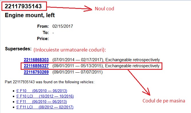

Salutare. Am o mica problema cu tampoanele de motor. Am comandat pe OE si au venit sub alte coduri decat cele de pe masina. N-ar fi aceasta problema, doar ca cele noi au niste intrari in partea de jos pt vacum. Cele de pe masina nu au acele intrari pt vacum. Mecanicul a zis ca trebuie sa fie fara acele tzusti si a ramas sa cer altele in speranta ca poate am primit ceva gresit. Doar ca pe realoem zice clar ca noul cod care a intrat in vigoare in 02.2017 inlocuieste trei alte coduri mai vechi, printre care unul din acestea se regaseste si pe masina. In rest sunt aceleasi piese, se pot monta, cu exceptia acelor tzatze pt furtunasele de vacum. Stiti mai exact ce rol ar putea avea acel vacum? Ma gandesc ca sunt modele mai noi care au acest feature, iar la final tot rol de amortizare are, cumva in tot ansamblul. Trebuie blocate acele tzatze de intrare? Merci!

Comanda acelasi cod care il ai tu acum pe tampoane. Chiar daca pe realoem spune ca au intrat in vigoare alte coduri, trebuie sa se gaseasca si codurile vechi .

Ce sa se mai gaseasca, s-a scos inca din mai 2015. Doar daca-i vreunu ratacit pe undeva printr-un depozit. Am citit putin despre tampoanele controlate cu vacuum si cica la ralanti si la anumita temp, DDE-ul da comanda pompei de vacum catre aceste tampoane ca motorul sa fie mai soft, iar in mers, la fel cand anumite conditii sunt indeplinite, motorul sa fie mai "stiff" Acele intrari de vacuum pana la urma sunt niste guri pentru controlul gradului de intarire a tampoanelor in sine. Pana la urma este o alta chestie interesanta introdusa de catre cei de la BMW. Nu stiu si cat de benefica este intr-adevar.

Da, am studiat si eu problema, DDE-ul da comanda electovalvei, unde se deschide vacum-ul format de pompa de vacum si actioneaza tampoanele. Interesanta idee : http://www.realoem.com/bmw/enUS/showparts?id=5J71-EUR-07-2013-F11N-BMW-525d&diagId=22_0215
Poti face aceasta modernizare, iti mai trebuie o electrovalva si vre-o 2 m de furtun + cablajul de comanda, pe traseul de la pompa de vacum ai unde sa legi futrtunul, este un teu cu stut si ai un stut liber, unde are pus dop pe el.
Ma uit si la mine sa vad cum am, daca nu am sa ceva, imi voi face aceasta modernizare. :download:

ti-au venit tampoane pt alta motorizare, respectiv pt n57. probabil a fost confuzie si ai primit de la 525 cu motorul de 3.0. s-a pus cu vacum si pe n47 dar pe la final si mai rar. fa retur si eventual verifica daca sunt la fel cele de la 520 si comanda eventual de motorizarea asta.
si eu cand am schimbat tampoanele a fost o adevarata aventura sa le gasesc care trebuia pt ca nu m-am uitat fizic la codurile de pe masina...intr-un final am primit ce trebuie
