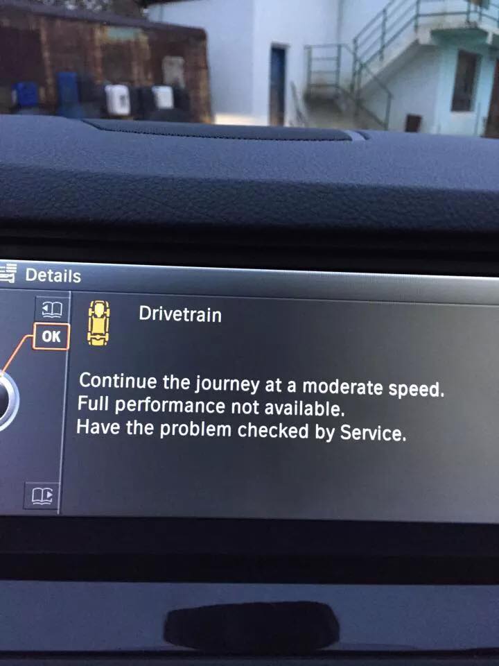

Salutare, are cineva idee de ce ii apare unui prieten dimineata cand o porneste drivetrain ?
plus ca ii mai intrerupe la rece... galopeaza turometru....
Mesajul de eroare este unul general si poate avea mai multe cauze. Trebuie sa ii faci o diagnoza pentru a vedea ce eroare ai stocata.
Am avut si eu aceasta eroare si dupa mai multe diagnoze, am aflat ca este o problema electrica unde anumite module nu comunicau cum trebuie cu calculatorul masinii. Nimic nu a fost stricat, doar au fost scoase mufele de la modulele cu eroare, masurate si puse la loc. Masina numai inregistreaza aceasta eroare.
