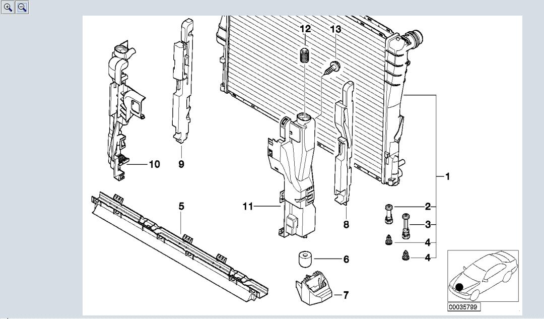

In primul rand imi cer scuze daca nu am postat unde trebuie si rog un moderator sa mute postul. Acum problema mea, nu stiu cum dar se pare ca atunci cand am schimbat antigelul am reusit cumva sa rup busonul sau supapa, nu stiu exact cum se numeste (cea in care vine surubul acela care trebuie desfacut pentru eliberarea antigelului din radiator), masina despre care este vorba este un 318i E46 din 1999 modelul NFL, norocul meu este ca mai am un radiator care are acea piesa intacta. Acum intrebarea mea este cum se desface acea piesa pentru ca imi este teama sa nu o rup iarasi.
P.S este vorba de piesa numarul doi din poza atasata.

Am rezolvat am inlocuit acel buson, acum ma gandesc sa nu se fii ars garnitura de _chiulasa_. Am citit aici pe forum ca daca este aceasta ars ar trebuii sa imi creasca temperatura la apa imediat, eu dupa ce am pus busonul, am pus lichid de racire + aerisire am facut in jur de 15 km si apa abea a ajuns la 90 de grade adica pe la 80 dupa aprecierea mea. Rog colegii sa isi spuna si ei parerile
