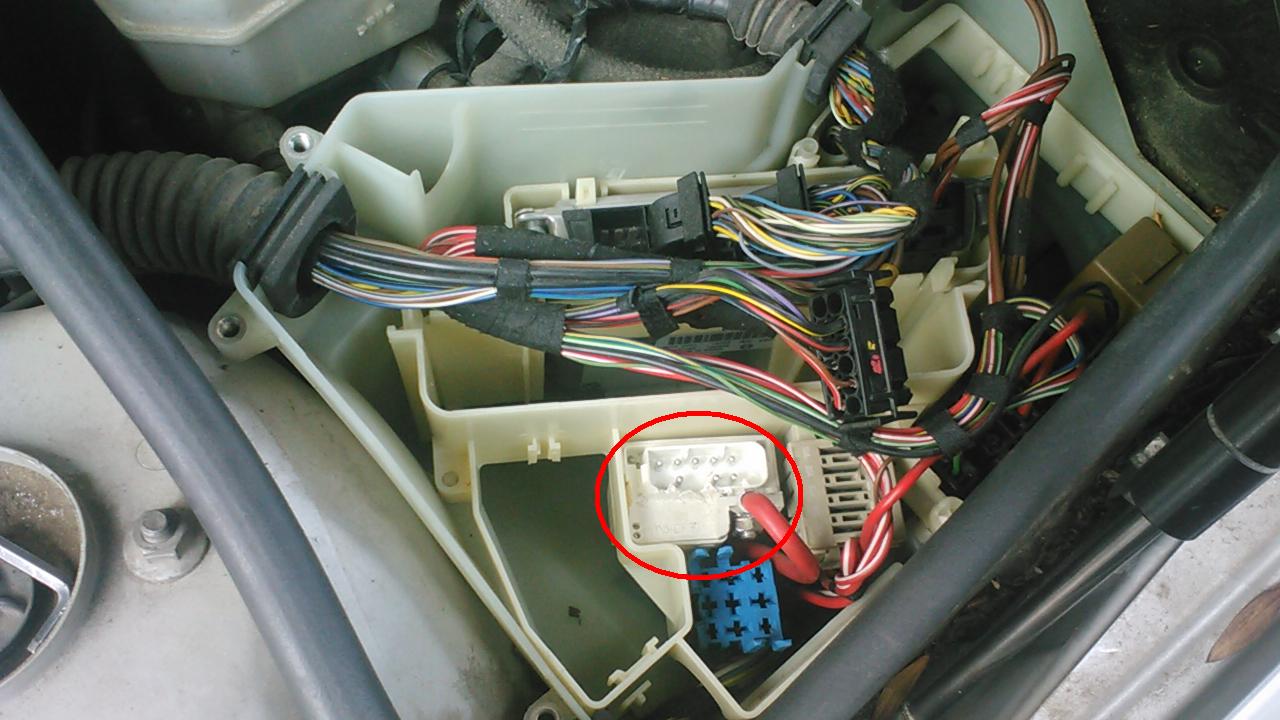

Salut, cum se scoate releul de bujii ?
El e prins doar in partea din stanga fata de plasticul acela dar nu-mi dau seama cum sa-l scot. Sa-l impung de sub el , sa-l trag in sus sau cum se face ?
se desface piulita de 10 care conecteaza firul rosu de +12v (atentie sa nu faca scurt la masa dupa ce il decuplezi, este sub tensiune tot timpul daca siguranta din tablou nu este arsa) si cu o surubelnita "dreapta" se indeparteaza cele 2 cleme laterale care il mentin pe pozitie, tragind releul in acelasi timp in directia "sus" nu e greu, iese usor

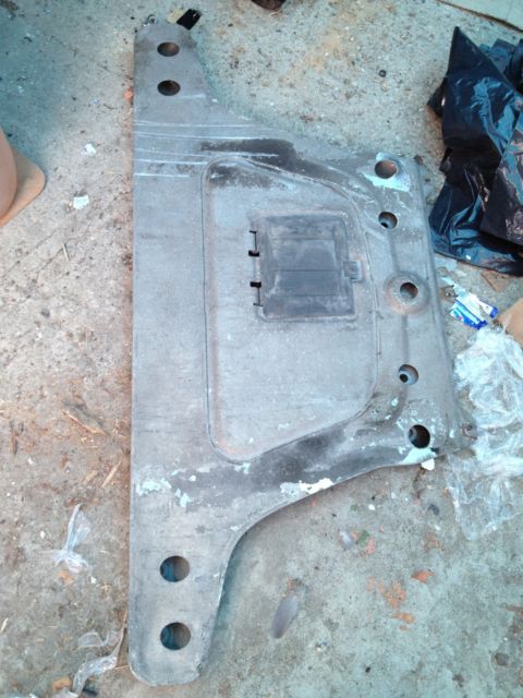

Scutul arata ca in poza atasata. Se desfac suruburile aferente. Atentie: masina se imobilizeaza in momentul demontarii acestui scut si nu se misca pana cand acesta nu este montat la loc!
Ms mult , de ce trebuie imobilizata?
Scutul are rol in rigidizarea sasiului. Miscand masina in lipsa scutului exista riscul ca sasiul sa sufere mici deformari.
Ok ms mult, mai trebuie scoase si alte scuturi de prin prejur sau ala iese direct daca ii desfac toate suruburile ?

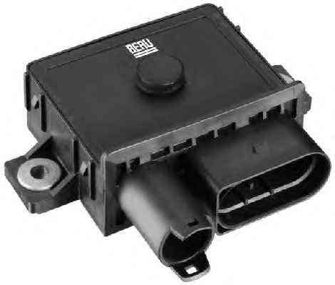

sauuu.... la fel bine :la facelift (pana in martie 2003)este acelasi releu ca la nfl,adica langa servofrana.
dupa martie 2003 s-a pus modelul asta ultimul , undeva pe sub pompa de injectie, si la care accesul se face pe jos. :good: :good: :good:
