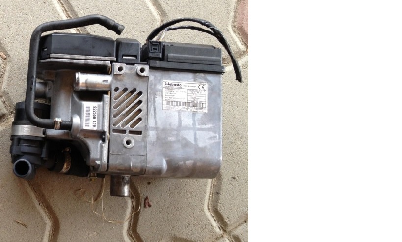

Reinviu topicul pentru ca la mine problema cu webasto persista. Numai vrea deloc sa porneasca, nici din laptop. Am ajuns la concluzia ca trebe sa schimb placa webastoului. Problema e ca vreau sa iau o placa care sa stie pornire independenta din telecomanda. Problema mea e urmatoarea: modulul de telecomanda vine legat la pinul 1 din webasto, dar cei care nu au nici un fir la pinul 1 oare va merge pornirea din telecomanda?
l-am desfacut sa il curat si in camera de ardere era calamina. L-am curatat si tot mai fumega, dar parca nu asa tare. Cum am vazut fumul e albastrui ceea ce inseamna motorina nearsa. De la ce?
nu prea ai ce curata acolo , pastila aia metalica de jos se cam topeste , teoretic se poate inlocui e un vanzator pe piata , e si ieftina . Cand se infunda total nu mai scoate fumul si se opreste webasto intra in protectie .
poti sa dai toba jos ca tot o sa scoata fum,tot din placa electronica este problema,cat timp functioneaza cand il pornesti.
Placa electronica am schimbat-o recent si de atunci scoate fum. Pana mergea placa veche nu scoate fum. Ce poate sa fie defecta la placa electronica? sa bage mai multa motorina?
Ma intrebi cat timp functioneaza cand il pornesc? Daca il pornesc din INPA am vazut ca in 5 minute si ceva se opreste, dar nu da nici o eroare.
Edited by ggaby1981
Te-am mai intrebat, pompa de recirculare de pe el se aude ca plimba apa? Ca daca aia nu-si face treaba, fierbe apa in el si se opreste. Si am intalnit pompe care electric par ok, dar nu se invart.
Daca placa e defecta, adio. Nu se poate repara. Nu baga mai multa motorina. Debitul de motorina e reglat doar de frecventa impulsurilor de activare a pompei de dozaj. Adica se aude cand baga. Si precis n-o face mai des decat inainte.
Daca doresti, mi-l trimiti fara placa si testez restul componentelor cu o placa universala. Daca e ok, stii ce ai de facut.
