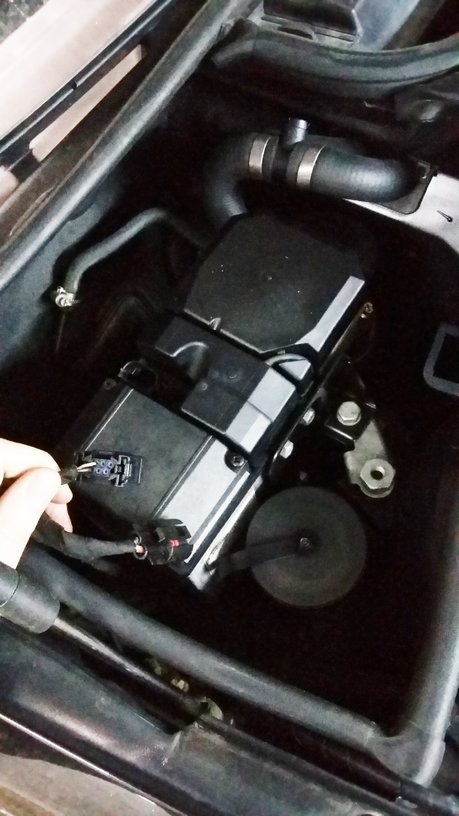

Am si eu webasto. Nu a pornit vreodata.

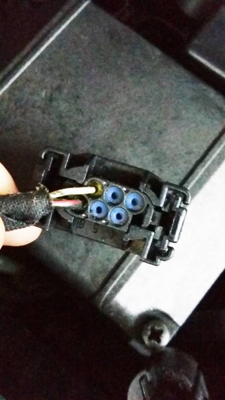

Vad ca tot ziceti de firul 1, dar la mine fire sunt pe 3 si pe 6. Vedeti in poze. Masina e 320d E46 NFL.
Este cineva de prin Iasi care se pricepe?
Eu tot ce am reusit sa fac a fost sa-i pun siguranta in panou. Nu s-a intamplat nimic dupa ce am pus.
La un service unde fac mecanica, au incercat sa-l porneasca din tester dar au zis ca nu apare.
nu ai fir la pinul 1 vezi pe mufa ca sunt numerotati de la 1 la 6 si scoate cauciucul cel albastru de la pinul 1 si alimenteazal cu +12v webasto tau este universal si ar trebui sa porneasca cu +12v la pinul 1.
ca sa fac asta scot unul din firele de la 3 sau 6 si il bag la 1?
