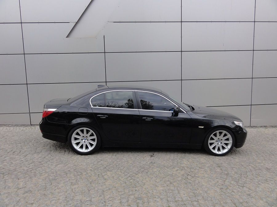

schimb jante pe 19" borbet style 85 cu jante pe 17"

Probabil are probleme din cauza anvelopelor
ASta nu-i motiv sa treci de la 19 la 17, schimba anvelopele si gata.. Din ce se vede in poza, pare a avea anvelopele care merg pe seria 7, cu talon mai mare..
Oricum, frumoase jantele astea pe e60.. dau bine pe e60, dar sa aiba anvelopele corespunzatoare...
245/35/19 fata si 275/30/19 spate astea sunt dimensiunile ideale pentru E60
In combinatie cu suspensia sport de fabrica, sunt ideale pentru rinichi in oras? :p
Inaltimea anvelopei 35-40 maxim...
