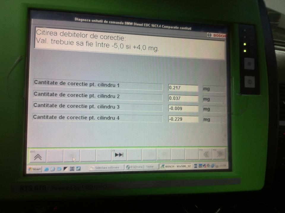

Masina merge perfect pana cand apa ajunge la 90 grade. Cand apa ajunge la 90 de grade incepe sa caraie injectoarele, si masina da in nas. Am verificat injectoarele pe test si imi da valori normale cand apa este <90 grade. Am facut un test in mers si are momente cand imi cresc valorile la injectoare pe rand. Cand la injectorul 2 imi arata 2.xx , 1.xx, si cu minus si cu plus, asta se intampla la fiecare injector pe rand. Mentionez ca abia i-am schimbat pistoane, segmenti, cuzineti,etc , si rodajul este facut. (Am avut un piston topit din cauza unui injector. Injectorul respectiv a fost inlocuit). Astept pareri. Multumesc.

Asta e o problema pentru ca nu-mi da voie sa le rescriu. niciun injector de pe masina nu e original cum a iesit masina din fabrica. pe test imi arata un cod de 7 litere/cifre. Iar eu pe toate am coduri a cate 6 litere/cifre.
poi alea cu 6 sunt euro 3 si cele cu 7 sunt euro 4...;)am patit-o si eu!
