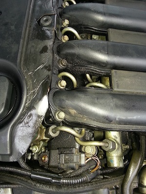

salut! am o mare problema, motorul plin de ulei in zona primelor 3 injectoare si de acolo aruncat peste tot, uleiul si filtru schimbate acum 2 sapt,am masina de 1 luna cumparata din germania, ieri dimineata am observat uleiul (o pata jos) inainte de asta avea si are o trepidatie mica motorul si toata masina la relanti gandindu-ma ca e un injector cazut , de pornit porneste bine si pe frig putin fum albastru la rece apoi ok , de fugit fuge , treaba e ...ce mi s-a spart sau rupt de curge uleiul, astept parerile voaste daca a mai patit cineva pun si cateva poze .luni am programare la atelier dar vreau sa stiu de ce? si unde? e problema, ms
Curata bine motorul inainte (dar nu cu jetul de apa) si vezi pe unde exact curge. Oricum, e recomandat sa schimbi garniturile de la galeria de admisie, de la pompa de vacuum (si pe acolo mai poate curge), de la corpul filtrului de ulei si abia apoi daca mai curge pe undeva verifica si garnitura de la capacul tachetilor.
ok ms frumos ,masina are 210000 km verificati la bmw ,dar nu cred ca au fost schimbate totusi mi se pare putin dupa ce le schimb sa ma tina doar 20 ,30k (de mii te referi)
este o problema generala la motorul asta sau dor ca nu au fost schimbate la timp?

Asa e la galeriile asta de admisie..sunt proaste garniturile si nu tin mult.
Un prieten a schimbat galeria cu totul, a pus noua OE si dupa 20 de mii de km aceeasi problema: ii scapa ulei...
Oricum, costa vreo 80 lei toate garniturile de la galerie + 20 lei cea de la pompa de vacuum. Nu mi se pare mult daca te scapa de problema.
