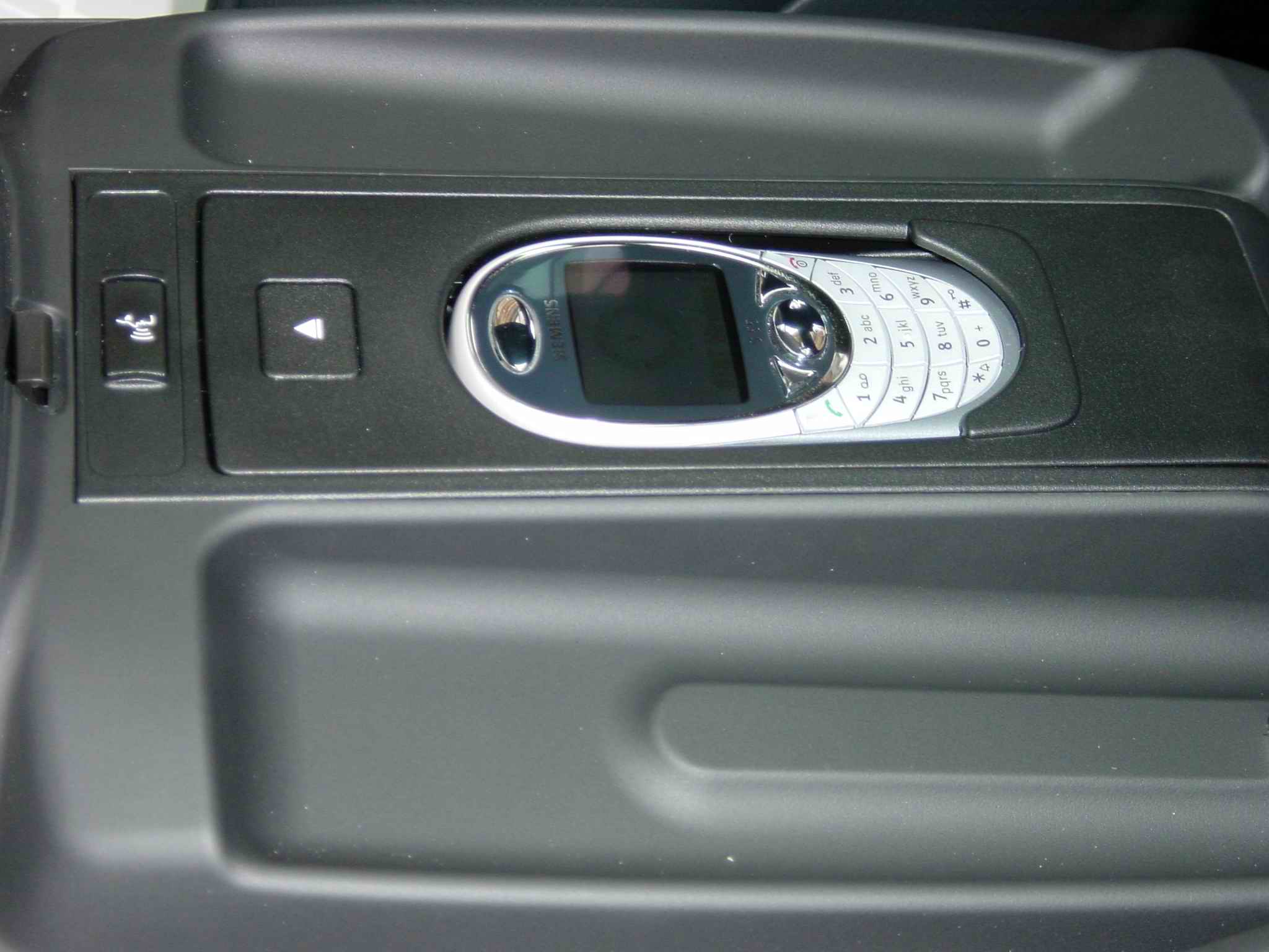

salut manole te deranjez cu o intrebare detin un e39 2003 cu navi si blutut oem am car kit siemens s55 oem nu pot sincroniza telef.cu navi. mentionez ca am avut un nokia mai vechi si mergea fara probleme.dar cu siemensu nul vede. am decodat telef.merge in toate retelele gsm numai ca nu se inperecheaza cu masina poate ma ajuti multumesc.
Ai incercat sa te legi cu siemens s55? Cu alt telefon ai incercat? Ai incercat sa stergi toate conexiunile mai vechi (asa cum am explicat colegului mai sus)?
da este telefon identic prezentat de tine. inainte am avut un nokia 2620 parca no mai stiu cu nokia se conecta fara probleme. cu siemensu nu vrea sa se conecteze.am intrat in meniu tel in blutut,cauta gaseste alte aparate numai navi nu gaseste. Edited by gheo
Telefon model mai vechi doar sa faci proba sa vezi daca incarca agenda (de preferat Nokia). Saptamana viitoare ajung in Bucuresti, daca nu rezolvi lasa-mi nr. de tel pe PM si te ajut. Ai cumva si magazie de CD-uri?
