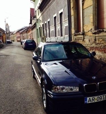

Va salut , sunt nou printre voi pe aici si as avea cateva intrebari la care sper sa aveti raspunsuri :)
BMW E36 1.6i Coupe
De cateva zile imi tot face probleme bordu adika cade complect kilometraju , benzina , apa , turometru tot , dar motorul continua sa mearga dupa vreo 10-15 secunde isi revine inapoi , iar ieri am facut un drum mai lung si dupa ce am stationat intr-un loc si am vrut sa imi reiau drumul , cand am pornit motorul a ramas becu de la placutele de frana aprins si cel de frana de mana , iar apa , turometru si computerul de bord nu imi mergeau , si nu si-a mai revenit pana azi dimineata cand am pornit motorul si totul era normal ( mentionez ca am schimbat placutele si discurile de frana de 2 zile ). ce trebuie sa fac in cazul asta , trebuie schimbat ceva sau de la ce face asa ? .... iar cealalta intrebare este , de fiecare data cand deschid usile la masina indiferent ca e dreapta sau stanga , se lasa geamul jos 1 cm si dupa ce inchid usa revine inapoi..e normal ? asa trebuie sa faca ? .... Mentionez ca doar ce mi-am achizitionat masina si sunt cu totul si cu totul nou in era BMW , de care am si ramas indragostit pe loc :D. V
Va multumesc :ppost-64728-0-93919600-1386419486_thumb.jpg
