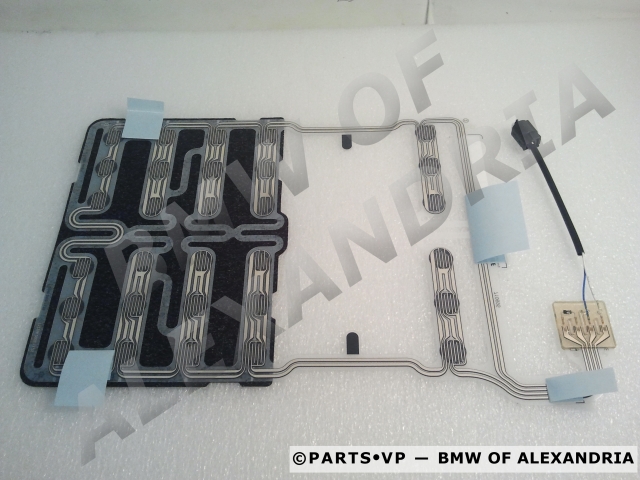

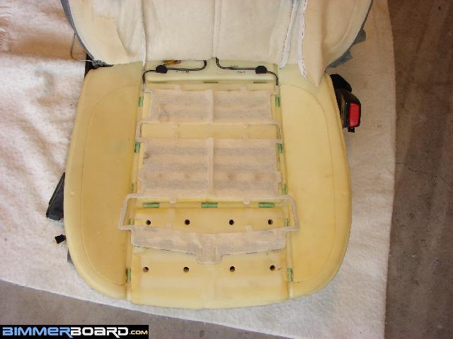

Este senzorul de prezenta pasager de la scaunul din dreapta. Fara el calculatorul pentru airbag-uri nu stie daca ai sau nu pasager pe scaun ca sa declanseze airbag-ul in cazul unui accident. Sfatul meu e sa il inlocuiesti fiind o problema de siguranta. Desigur poti opta pentru solutia ieftina de a monta o rezistenta care sa pacaleasca sistemul ca senzorul este ok, asta daca nu iti pasa de viata pasagerilor de pe scaunul din dreapta.

Senzorul ala e foarte sensibil si destul de prost pozitionat. Eroarea mai apare si daca este miscat,poate ai aspirat in masina si ai lovit din greseala cu furtunul de la aspirator sau poate un pasager a facut cumva si a ajuns cu piciorul pe sub scaun. Am patit-o si eu dupa ce am aspirat interiorul. In cazul asta, problema se rezolva cu un tester prin stergerea erorii.

BMW are o rechemare in service in US pentru problema asta emisa in 12 noiembrie 2013, merita de intrebat si la BMW Romania daca au auzit de asa ceva.
RECALL Subject : Front Seat Occupant Protection Mat
Report Receipt Date: NOV 12, 2013
NHTSA Campaign Number: 13V564000
Component(s): AIR BAGS
Potential Number of Units Affected: 76,565
Manufacturer: BMW of North America, LLC
SUMMARY:
BMW of North America LLC (BMW) is recalling certain model year 2006 325i, 325xi, 330i, 330xi sedans and 325xi sports wagons, model year 2007 328i, 328xi, 335i, 335xi sedans and 328i and 328xi sports wagons, model year 2006-2007 525i, 525xi, 530i, 530xi, 550i sedans and 530xi sports wagons, model year 2006 760i sedans, model year 2006-2007 750i, 750Li, and 760Li sedans, and model year 2006 X5 sports activity vehicles, equipped with certain seat types. The front passenger seat occupant detection mat that determines if and how the passenger frontal air bag should deploy in a crash may fatigue and develop cracks which could lead to a system failure.
CONSEQUENCE:
Should the system fail, in the event of a crash, the front passenger air bag would be deactivated, increasing the risk of personal injury.
REMEDY:
BMW will notify owners with an interim notification letter in January 2014 since parts are not currently available. When parts are available, anticipated to be in March 2014, BMW will send a second letter and dealers will repair the occupant detection mat to eliminate the possibility that it may crack, free of charge. Additionally, owners of model year 2006-2007 3 Series with standard seats, 5 Series with comfort seats, and Z4 models, will receive an extended warranty on their front passenger seat occupant detection mat. Owners may contact BMW customer relations at 1-800-525-7417 or email BMW at CustomerRelations@bmwusa.com.
NOTES:
Owners may also contact the National Highway Traffic Safety Administration Vehicle Safety Hotline at 1-888-327-4236 (TTY 1-800-424-9153), or go to www.safercar.gov.

Am avut si eu problema aceasta la e90 acum 2 ani. Si atunci am gasit ceva recall in state pentru mașinile din 2006 cu scaune sport dar dupa ce am vorbit la dealer in romania m-a anunțat ca nu le apare niciun recall de genu. Rezolvarea a fost un senzor nou oem si un mecanic bun si am ieșit undeva la 700-800 RON cu tot cu TVA. Nu cred ca merita riscat in astfel de probleme.
