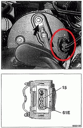

Saptamana trecuta am schimbat electromotorul la al meu 320i. Dupa schimbarea electromotorului au inceput sa apara tot felul de probleme. Mai intai a inceput cu un tremurat la relanti si pornire grea la rece (daca nu o acceleram eu pana se incalzea, scadea relantiul si se oprea motorul). Asta am rezolvato prin schimbarea furtunului care duce din burduful ala de la debitmetru (era crapat). A disparut pornirea greoaie, dar a ramas un trebidat secant la relanti (cu toate ca statea la fix 600 rpm, si nu oscila, avea un trepidat secant la relanti (in sarcina mergea bine). Am rezolvat si problema trepidatului prin schimbarea debitmetrului de aer cu unu nou nout (acum toarce frumos la relanti). Acum dupa ce am schimbat debitmetrul cand accelerez mai brusc are o secunda cat tuseste (da umpic in nas) si abia dupa aia isi ia demaraj(cu vechiul debitmetru facea urat doar la relanti, nu si in mers). Si mai am o problema cu bordul (care a aparut tot dupa schimbarea electromotorului). Pun contactu se aprind normal toate becurile, dupa care se sting si apoi pornesc motorul. In momentul cand pornesc motorul se mai aprind odata toate becurile din bord, dupa care se sting iar.

De incarcat incarca bine, am verificat mufa, si am pus astazi testerul pe ea. Mia-a sters toate erorile, dar aia de debitmetru ramane. Problema este ca debitmetrul este nou, iar daca scot mufa de la debitmetru se simte (merge mai rau, si nu are demaraj mai deloc). Iar cu motorul pornit mi-a spus ca debitmetrul nu arata nici o valoare. E ciudat tare, avand in vedere ca dupa ce am schimbat debitmetrul merge mult mai bine decat cu vechiul debitmetru, cu ala tremura rau la relanti si dimineata pe frig daca nu o acceleram eu murea. Oricum si debitmetrul e un aftermarket la 450 lei (nou era mult mai scump).
