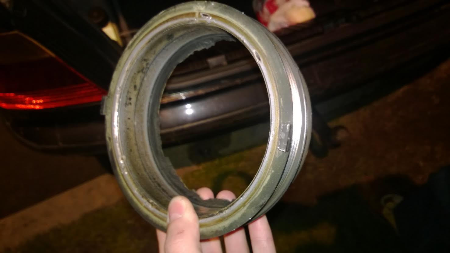

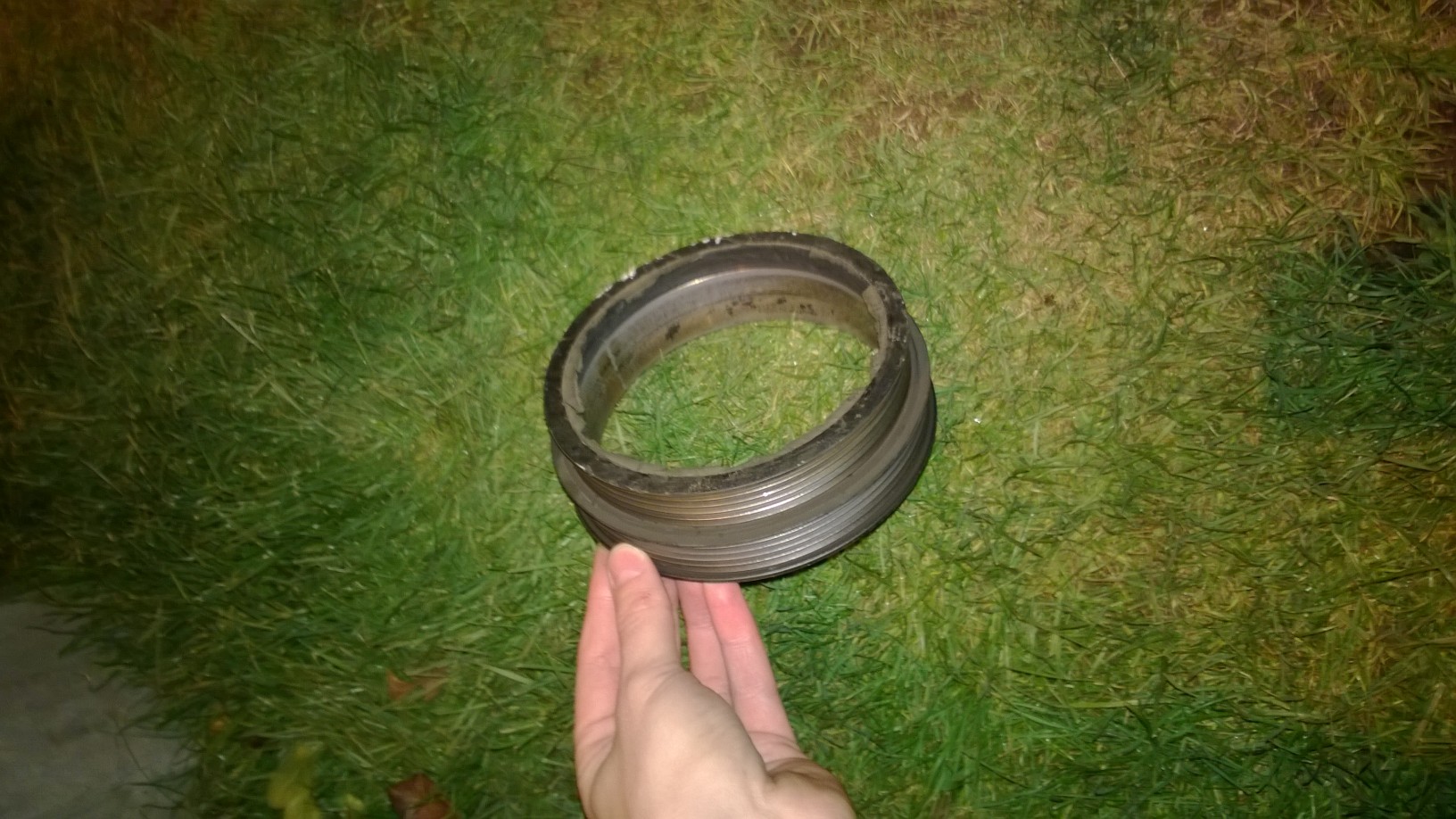

Salut,
Poate ma puteti ajuta sa imi spuneti ce s-a rupt la masina. E un e46 320d nfl. Am pornit, am inceput sa plec de pe loc dar cand sa intorc de volan dreapta sa ies din parcare volanul abia se misca, nici macar nu l-am intors, asa de tare a opus rezistenta. Cam 15 grade s-a miscat masina la drepta, am mers 2m. A trancanit apoi, nu scrasnit metalic. Am oprit motorul, am luat nivel ulei motor, ulei servo, apa. Toate ok. Am pornit din nou motorul si am dat in spate 2m inapoi in parcare, volanul tot teapan. Doar ca, pe strada a ramas piesa din atasament, o piesa circulara, cu filet. Are idee cineva ce s-a rupt?
Mersi.
Da, nu mai are servo deloc. Nici nu am incercat sa trag de volan cand am vazut ca teapan. Am sa ma uit maine la curele, era cam intuneric unde eram.
Vad ca incepe de la 450 + transport si manopera distractia.. Super cadou de sarbatori :|
Multumesc pentru raspuns, am crezut ca e mult mai grav, sper sa nu fie complicatii.
