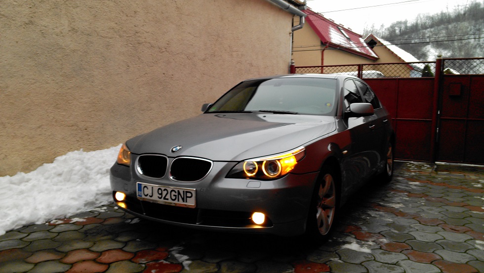

Se poate activa pe un e60 din 05.2005 xenon adaptiv, sa activezi DRL pe faza lunga la intensitate de 30%-40%?
Si US style...
salut..din pacate doar una din cele doua,nu merg simultan.La e60 semnalizarile ca us lights se pot activa doar pe drl,adica cat timp e pus contactul si nu e pornita faza scurta,el deja avand sidemarker,cele 3 leduri de pe margine.Se poate activa oricare,din cele doua mentionate mai sus
Ai o poza cum arata pe masina mea

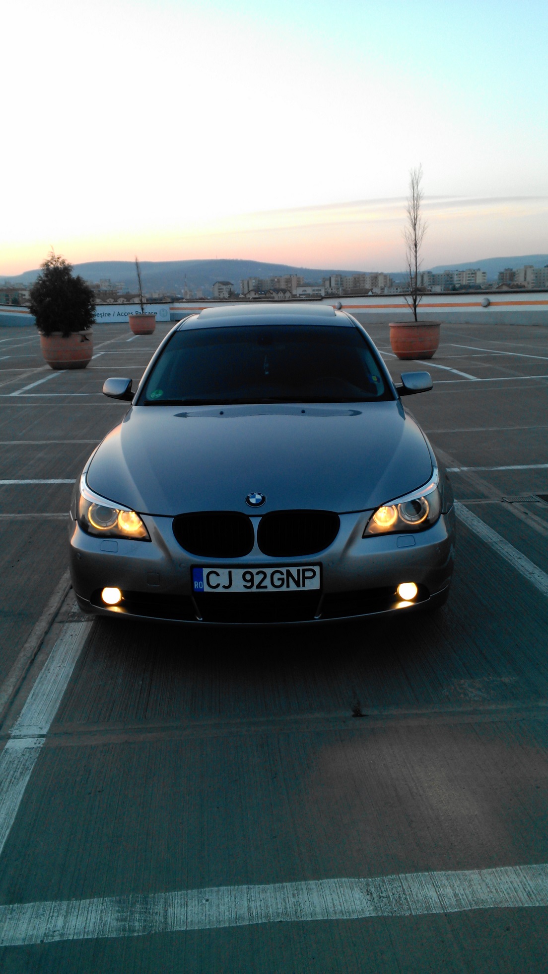

A mea cu CI.27 (coding index) am reusit sa o fac, fara DRL, functioneaza si pe pozitie si pe faza scurta, cu sau fara cheie in contact, motor oprit, etc. Asadar se poate. Nu am prostul obicei sa ma contrazic cu cineva daca nu sunt sigur 100% de informatie.

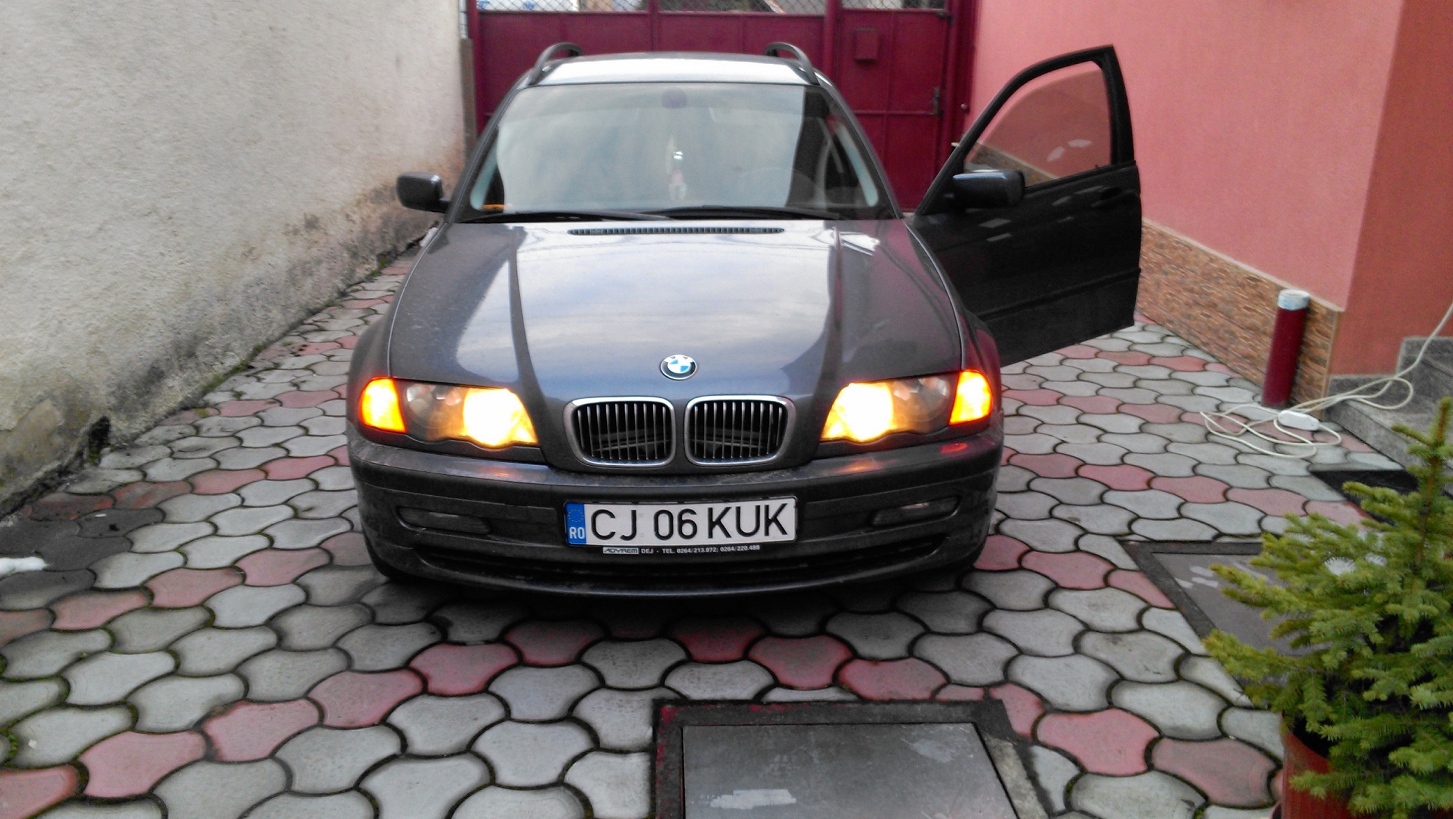

Am activat uslights pt. index 29 parca. Se aprind semnalizarile la 50% din intensitate,dar cand aprind faza scurta se sting.Imi poti spune te rog ce parametru trebuie sa mai modific ca sa nu se stinga?
da mi pm exact cu ce masina ai si ce ai modificat si te ajut cu mare placere.
