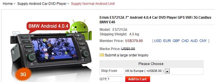

Acum cea cu android Erisin ES7212A nu se mai trimite doar din HK. Are optiune de UK to EU, 36$. Deci ajunge la un total de 415$. Parca merita tinand cont ca cea doar cu Win ajunge la 355$.
Edited by CodrinMarius
Legat de shipping: din Germania costa 377Euro sau din HK e cu 28Euro mai iefin dar ai de platit taxe vamale
