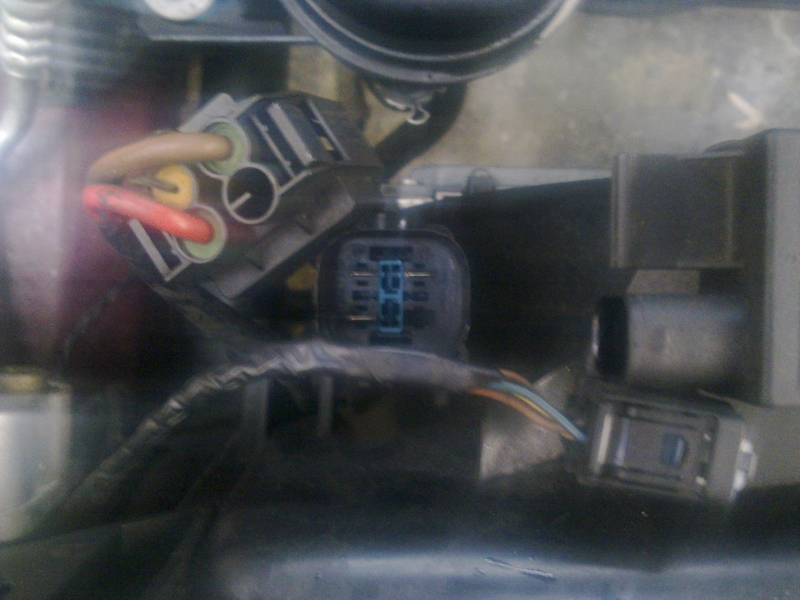

Da mersi...o sa incerc sa verific asa ventilatorul...oricum de ars nu cred ca am ce sa ard...dar inainte fac o poza la mufe pe acolo si sa imi spui unde si ce trebuie sa leg. :) Deocamdata astept noul vas de expansiune :p
Revin cu poza de la mufele ventiloatorului...va rog sa-mi explicati cum sa fac sa verific daca functioneaza....mersi
iei 2 fire( recomandabil cu papuci) si le legi in locul firelor rosu si maro
pe maro ar trebui sa vina minusul de la baterie
pe rosu ar trebui sa fie plus
leagale mai intai pe mufa care duce la ventilator (cea care a ramas pe carcasa ventilatorului)
apoi punele la baterie iti trebuie maxim o secunda sa vezi daca merge pentru ca ventilatorul porneste imediat
daca nu merge asa inverseaza firele (nu arzi nimic )
daca nici asa nu merge , e ars ventilatorul
nu le tine mai mult de o secunda din moment ce tu vrei doar sa incerci daca functioneaza
