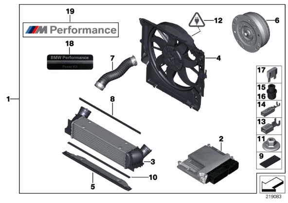

Deschid acest topic pentru ca planuiesc sa achizitionez acest kit pt motopropulsor pentru un E92 320D (177CP Efficient Dynamics E5).
Kitul consta in soft + ceva upgrade la hard (ecu, intercooler marit, ventilator de 750 W ) ce are ca efect: 200+ CP si 420Nm

Este vreo 1500.Mai intreaba si la alte reprezentante din ro.Nu are mai multe stage-uri,si contine intercooler,ventilator,alt ecu si convertizor de cuplu pt cutie.
Cele pe 2 stage-uri sunt pentru 335i (stage 1 = doar soft schimbat, stage 2 = soft + hardware). Puterea la varianta ta de motor va creste la 197cp/390Nm (200CP/420Nm este pt motorul de 184CP!). Noul electroventilator va fi de 600W, cel original fiind de 350W.
Am eu pe masina acest kit, asa ca ma poti intreba ce te mai intereseaza. In caz ca ai cutie automata, aceasta trebuie data jos pt a se schimba convertizorul de cuplu (10h manopera), iar dupa montaj masina trebuie resoftata pt a se incarca noul soft pt motor si cutie (automata). La manuala este mult mai simplu, 2-3h montaj.

Intercoolerul din kit intra la marele fix acolo; daca pui unul mai mare iti trebuie un flex bun.
Electroventilatorul am vrut eu sa-l vand si n-a pornit nici pe un 320d mai vechi (163cp), ce sa mai zic de unul de 3L pus pe 320d.
