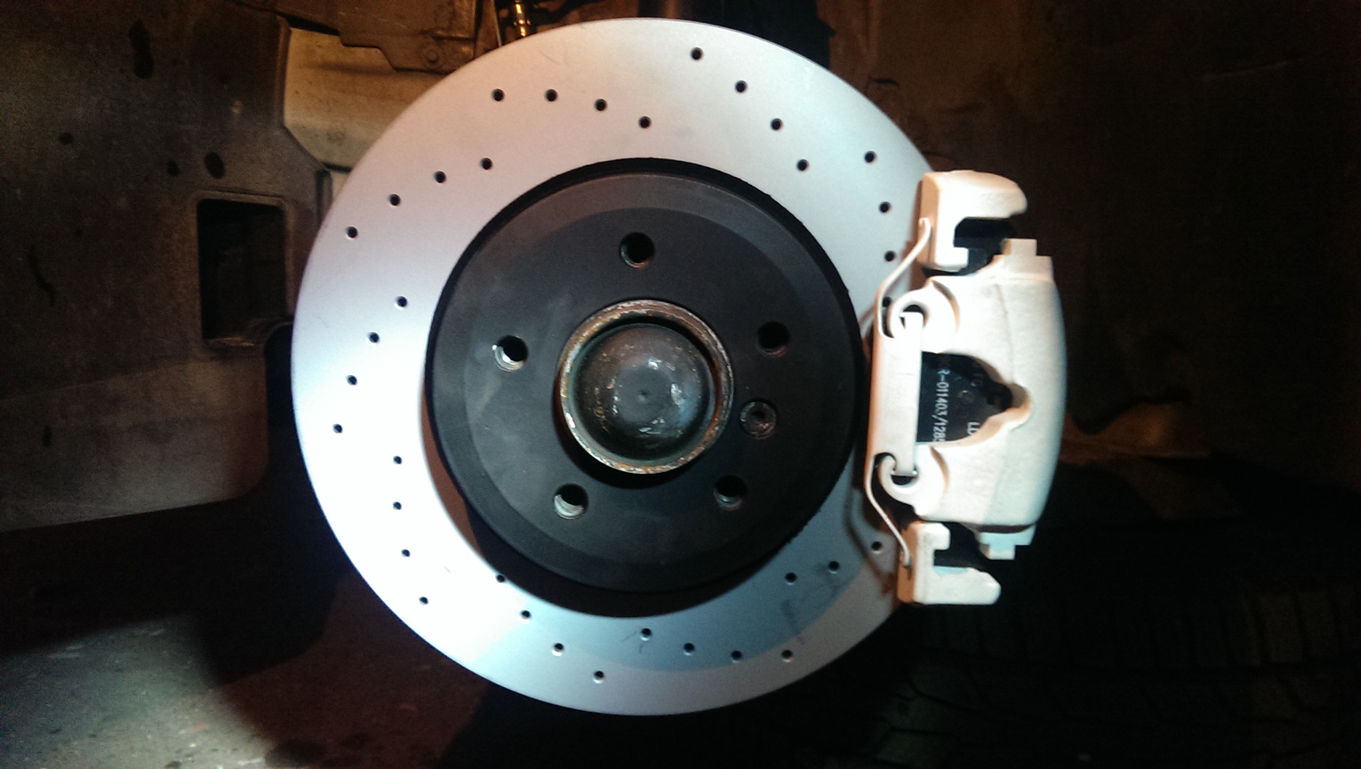

Am reușit sĂŁ upgradez sistemul de frânare de pe mașina mea un E46 320 150cp cu discuri Zimmerman sport perforate și plĂŁcuțe ATE ceramice (dimesiunile de 325 mm pe fațĂŁ și 320 mm pe spate) ambele repere cumpĂŁrate de la CĂŁtĂŁlin (cataxxl), ocazie cu care ĂŽi mulțumesc din nou pentru ajutorul oferit, și suporți de etrieri și etrieri proveniți de la un 330 cumpĂŁrate de la Nicu (roscatu).
Etrierii și suporții de etrieri au fost sablați și vopsiți c vopsea termorezistentĂŁ.
Am fĂŁcut un drum de Cluj cca 100 km, eu locuiesc ĂŽn Tg. Mureș. La dus am apĂŁsat pedala de frânĂŁ usor ca sĂŁ se curețe discurile de vopseaua de protecție de pe ele.
La ĂŽntoarcere al acționat frâna puțin mai tare și pot sĂŁ vĂŁ spun cĂŁ la viteze de 150 km senzația de reducere a vitezei este excelentĂŁ, nici nu vreau sĂŁ mĂŁ gândesc cum se va comporta mașina la frânĂŁri energice (discurile nu s-au curĂŁțat de tot ĂŽncĂŁ mai existĂŁ urme de vopsea pe ele).
P.S. nu se potrivește ”frâna de mânĂŁ” dar am cumpĂŁrat și tablele pe care se monteazĂŁ saboții frânei de mânĂŁ, ĂŽnsĂŁ gĂŁurile nu se potrivesc cu cele de pe fuzeta mea, dar sĂŁptĂŁmâna viitoare sper sĂŁ rezolv și aceastĂŁ problemĂŁ.
