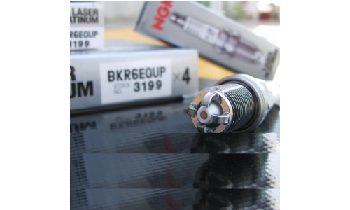

Pai si mecanicul tot NGK a zis sa iau... si am citit ca sunt printre cele mai bune????
asa am citit si eu, cand am schimbat prima data bujiile, am pus ngk....dar nu mi s0au parut asa stralucite, dupa aproape 10.000km am simtit ca si-au pierdut simtitor din calitate.....acum am pus bosch( am zis ca dak masina vine cu bosch, sa pun tot bosch) am aproape 6000km, si totul este ok.
Pune ce se recomanda...la mine astea au fost recomandate...si la tine cred ca tot la fel !
Am rezolvat azi problema. Am cumparat 4 bujii NGK, cele de mai sus... Am incercat asa, dar tot asa facea. Am scos toata benzina (35 de litri) si am pus Benzina EVO de la MOL..
