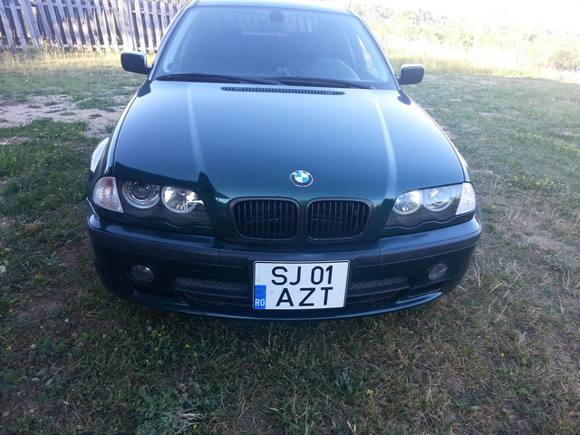

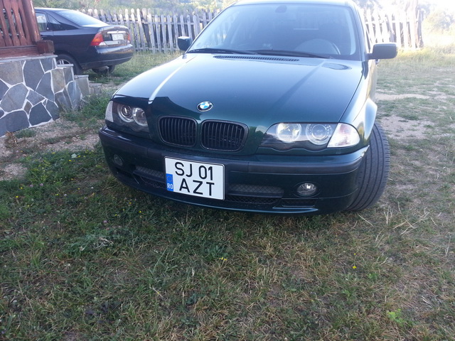

Intrebare pt. cei mai priceputi. Dupa cum stiti mi-am montat kit M-tehnik 1, eu inainte nu am avut proiectoare, barile de "M" au venit cu proiectoare, dar la masina nu am instalatia trasa, mi-am cumparat in trecut un bloc de lumini cu buton pt proiectoare, asta il instalez nu e greu dar cum trag fire la proiectoare?
de unde trag firele? ce mufe am nevoie? trebuie codat noul bloc de lumini?

LEgat de proiectoare,nu schimba blocul de lumini. Schimba doar panoul cu unul care are buton pt proiectoare, muta-l pe LCM-ul vechi. E plug&play.
Schema e asa: din pinul 49 de la LCM duci un fir la un releu cu 4 pini pe care il montezi sub panoul de sigurante.
Releul respectiv cupleaza cand ai tensiune pe firul care vine de la pinul 49 din LCM. La ceilalti 3 pini, mai trebuie sa conectezi o masa, un fir de plus permanent care va alimenta proiectoarele si de la ultimul pin duci 2 fire de +, unul pt priectorul stanga, unul pt cel de pe dreapta. De unde iei masa pt releu, poti lua si pt proiectoare sau poti lua masa pt ele de undeva din apropierea lor.
Firul de + permanent care intra in releu il aduci introducand un pin nou in panoul de sigurante, la siguranta nr 38. Aici pui o siguranta de 15A.
Nu ai nevoie de codare sau altceva ;)
