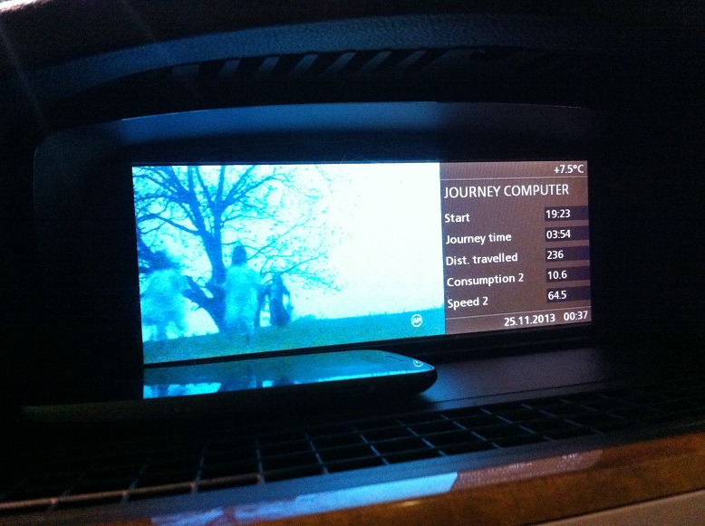

ms mult BOASKA, o sa incerc sa ma documentez doar ca nu prea am cu cine lucra prin zona, de fapt asta cautam aici pe forum un mecanic, atelier...care sa imi poata rezolva problemele. masina nu consuma exagerat ma refer in exterior rar cand sare de 10 iar in oras..14-16.nu mi se pare exagerat.. si i-am facut deja vreo 2500km pe km astia am media de 11,5

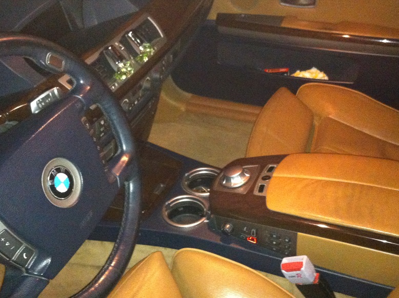

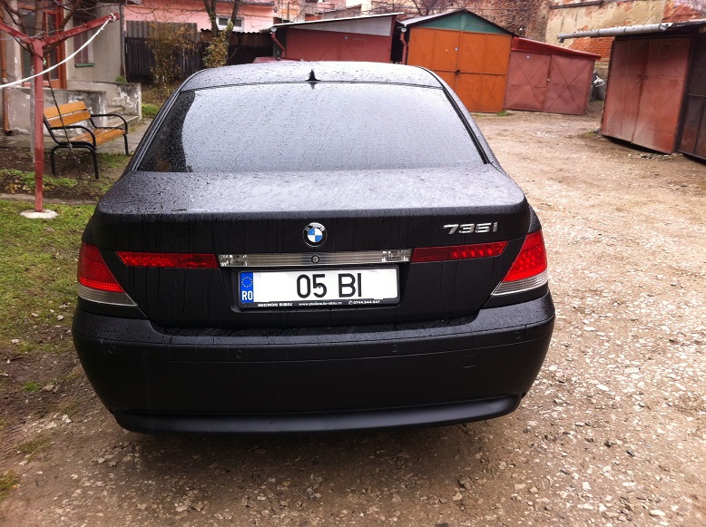

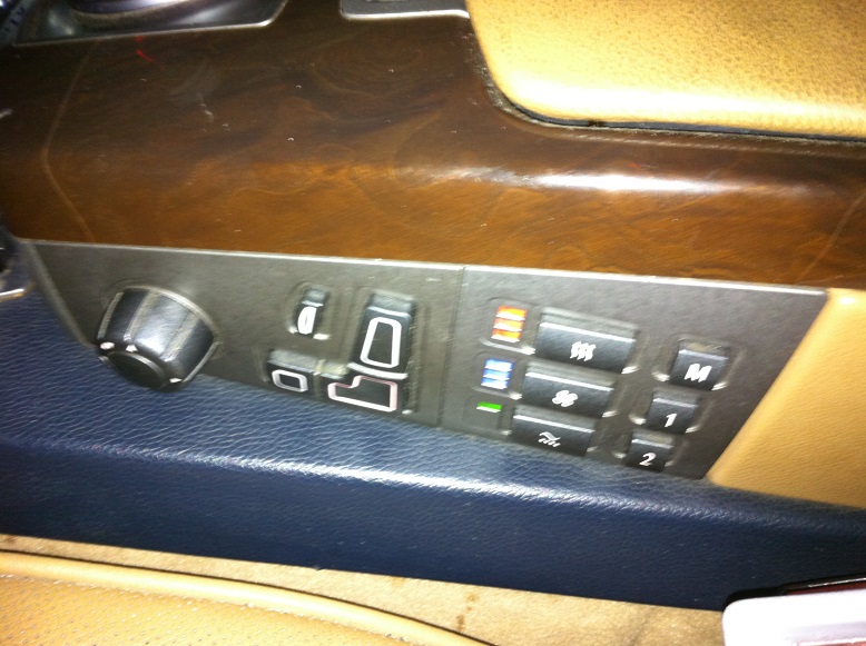

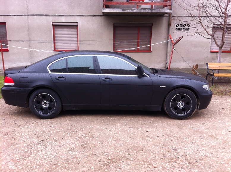

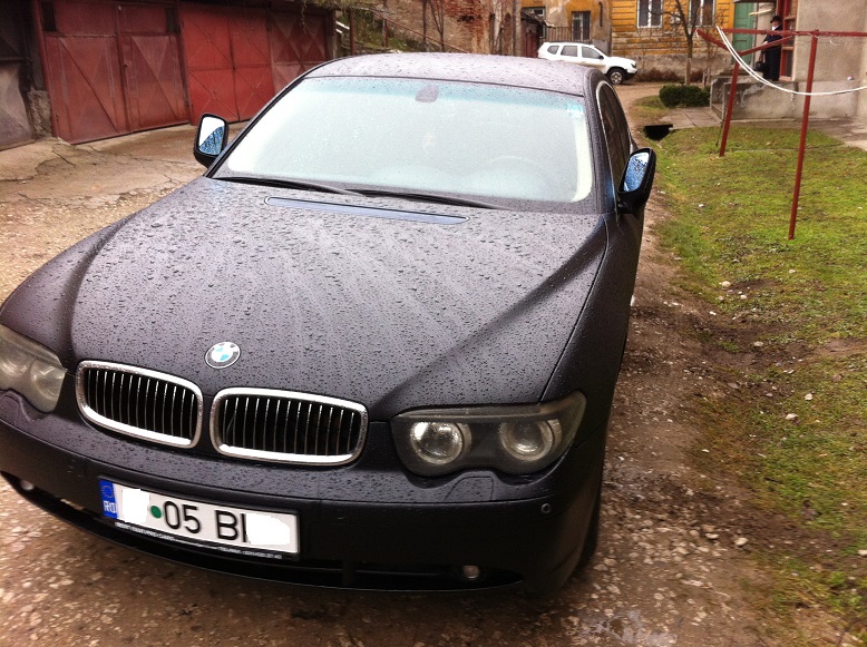

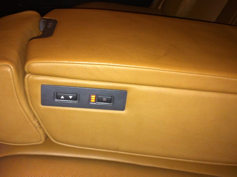

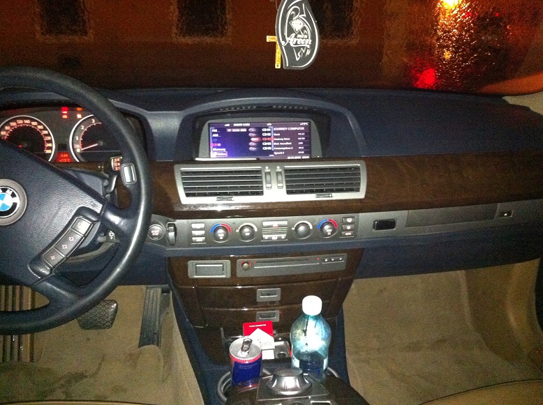

de curiozitate, cati km are masina? pune niste poze cu ea...sunt sigur ca se poate aduce la linia de plutire fara sa investesti sume uriase, garnituri, placute, senzori au preturi rezonabile, as spune chiar mici tinand cont de pretul de nou al masinii, ar fi frumos sa o poti readuce la viata :) Edited by mik15
232 000 si are ceva nu ii pot spune carte service niste facturi din ger din 10.2011 unde avea 204 000 si sa inlocuite am impresia grupul si planetarele.
poze as pune doar ca nu reusesc..nici cele cu rezultatul de la tester nu am reusit sa le pun :))))le-am copiat cuv cu cuv
