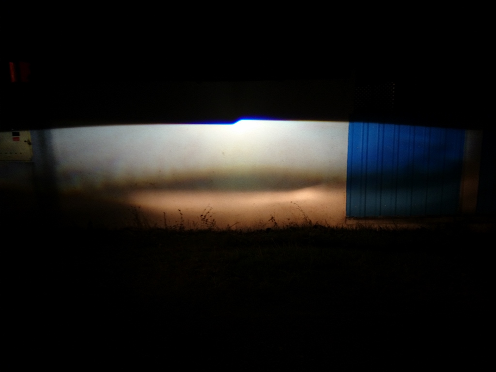

Nu aduce nimeni morimoto originale din cauza ca nu e cerere [ sunt mai scumpe ].... totusi poti cumpara linistit de la baietii de la performanceauto.ro .... sunt atenti la detalii si sunt transparenti ! Uite cum arata cut off ul de morimoto cumparate de la ei !
Xenon 4300k

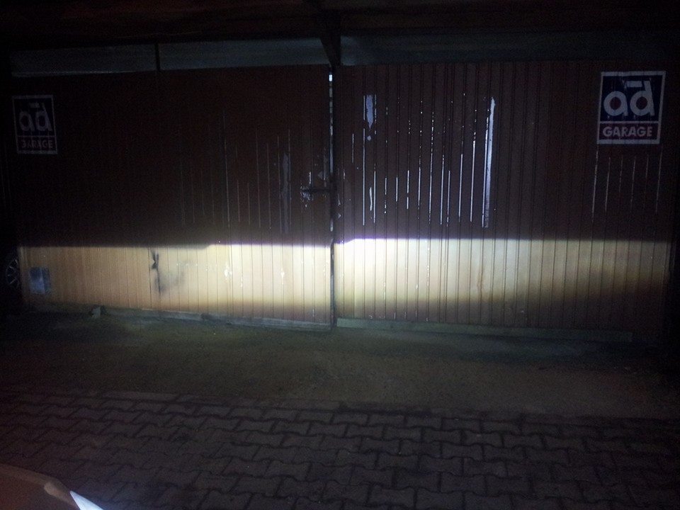

Mi-am luat si eu o pereche de lupe 3 inch de la performanceauto.ro, atasez o poza cu o comparatie intre farul cu halogen (jos) si lupa xenon (sus). Unul din becuri focalizeaza mai prost, au zis ca-mi trimit altul, deci isi dau tot interesul sa fie multumit clientul, bila alba din partea mea.

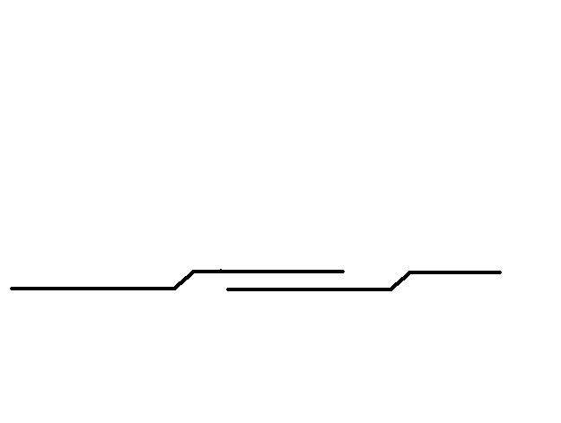

Fratilor o intrebare. Eu nu stiu exact, ce lupe am (cred ca sunt Morimoto) asa am luat masina. O am de un 1 an, nu am avut nici o problema cu farurile, decat ca erau reglate foarte prost. Am facut reglajul pe perete, cu masuratori, la 7,60m distanta de perete, distanta intre faruri, etc. (m-am incapatanat sa mi le fac singur)
Liniile celor doua faruri, trebuiesc sa fie la acelasi nivel? Sau farul din stanga putin mai jos ca cel din dreapta? Exemplul poza.
La mine linia de la farul stang nu e perfect dreapta, coboara putin in jos, e normal asa sau s-a montat ceva gresit?
Lumineaza-ma putin te rog. Sa inteleg ca lupele sunt montate gresit?
montajul nu e neaparat gresit, doar orientarea liniei obturatoarelor este putin descendenta spre dreapta...
practic, farurile tale ridica lumina mai sus in stanga (pe contrasens), decat in dreapta (pe marginea drumului)

in principiu, trebuie slabite piulitele, apoi rotite usor proiectoarele pana ajung in pozitia corecta (rotire in sens antiorar, cum privesti proiectia fasciculelor catre inainte)
cred ca daca te stradui putin poti sa le rotesti usor si fara sa mai slabesti prinderile.
ornamentele pot fi date jos si remontate ulterior
